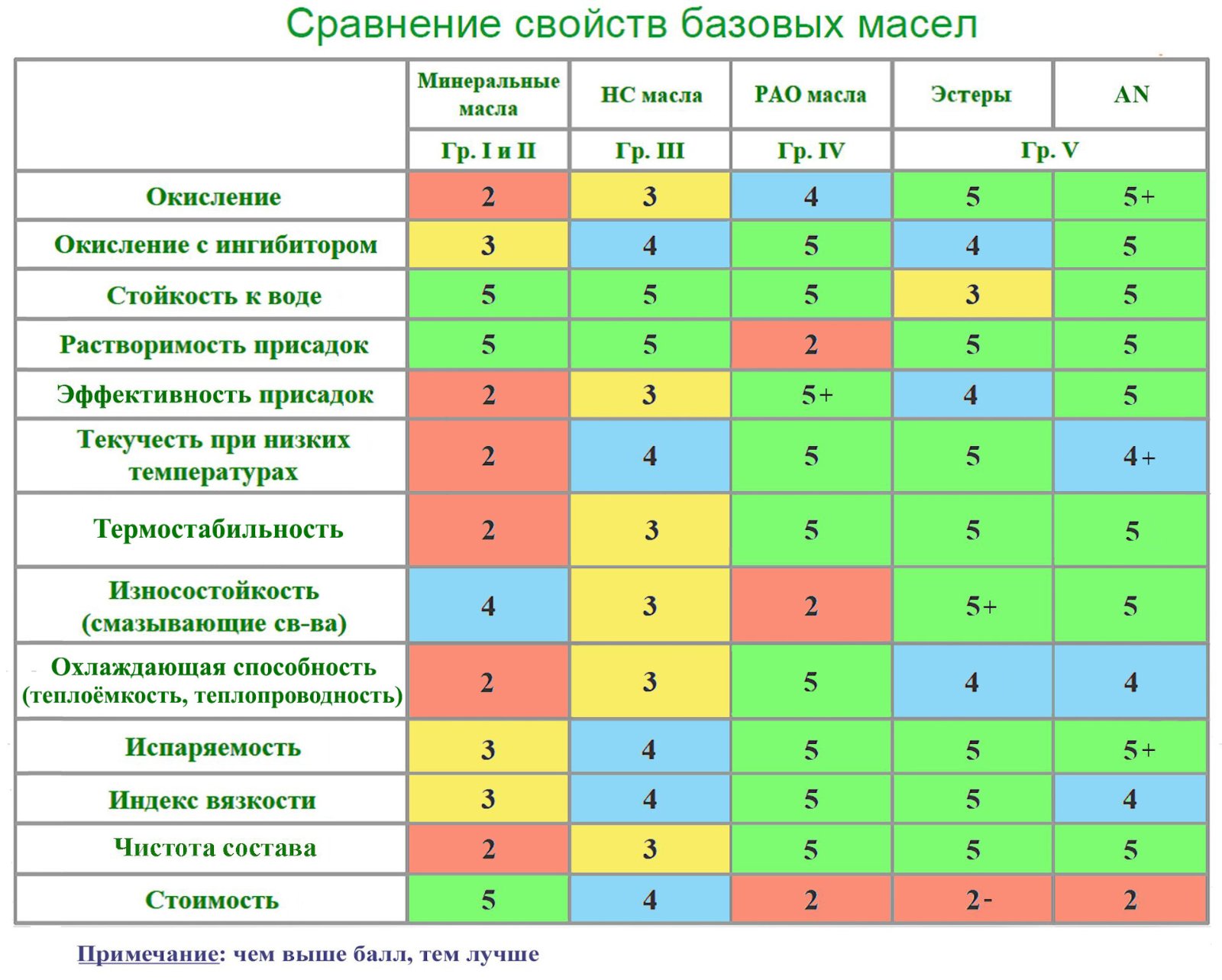

Не стану "изобретать велосипед".
Во люди старались, таблицу сравнения баз составили.
Каждый для себя пускай сам выводы делает.
1 час назад, Mefistоf сказал:
Castrol автор таблицы, с семинаров... некоторые параметры минералки явно занизили, испоряемость моноградки, да ещё не хватает графы с лабораторной прожаркой, чтобы показать ужас ПАО))))
1 час назад, sanchell сказал:
Наверное если ПАО без присадок и загустителя жарить, то не будет ужаса.
sanchell А самая ржака это то, что чем ужасней в Сережиной колбе, тем чище на этом масле двигатель. ))
3 часа назад, Mefistоf сказал:
КрОсивое хрючево для стада.
Раньше в корыте такое лежало:
Времена меняются, базы нет, но доят стадо как всегда профессионально.
Браво!
Многие пункты вызывают сомнения по минералке - где 2-ки наставлены.
Эффективность присадок?
Охлаждающая способность?
Индекс вязкости?
Чистота состава?
4 минуты назад, mihail026 сказал:
Вам Бармалей не родственник ? )
Единственная положительная, при этом с большой степенью относительности по мотивам "кому выгодно", сторона таких простых до элементарщины сводных таблиц в легкости вложения необходимых мыслей в неокрепшие умы.
