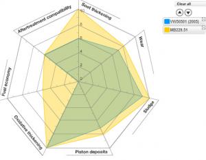

20 марта 201412 г Я не ищу где мега дешевле, я хочу понять в чем разница за соответствующие деньги. Для меня важнее качество масла и понимание, что я заливаю в двигатель и когда его надо менять. Моя машина - моя собственность, и я ищю единомышленников как ее сохранить в движимом, беспроблемном для меня, состоянии, как можно дольше. Ваше предложение интересно, спасибо, но по моим требованиям не проходит. Мне нужно с допуском VW 505.01 и это ВАЖНО. ОК, не буду уговаривать, если авто на гарантии, то наверное да, важно соблюдать одобрения производителя. У 0-30 нет одобрения ФВ, но есть МВ, который заметно строже. Magnatec это линейка на ступень ниже, чем EDGE. Заведомо НС-"синтетика", гидрокрекинг. Хорошее масло. А EDGE это как правило (0w30 и 0w40 точно) РАО, чистая синтетика. Изменено 20 марта 201412 г пользователем MOPO3

21 марта 201412 г Т. е. я правильно понял, что мне в дизельный Тигуан можно смело лить Сastrol Magnatec Diesel DPF 5W-40 (который на каждом углу продается)и не париться и не искать Castrol EDGE Turbo Diesel FST 5W-40 (которого почему- то нигде нет). Судя по вашим высказываниям 5W-40 это всегда гидрокряк и не важно магнатек или Edge или вообще другого производителя, главное менять каждые 7-10 т. км и двигателю будет счастье. А вообще, что с 505.01 посоветуете из других масел или все равно. (создал тему по подбору, чета особо никто не пишет http://www.oil-club.ru/forum/topic/10941-maslo-dlja-vw-tiguan-tdi-bez-sazhevogo-filtra/ ) сначала по выделенному: из моего утверждения, что эдж 0-30 и 0-40 точно РАО-синтетика, вовсе не следует, что 5-40 точно не РАО-синтетика, а к примеру НС. Просто я почти не интересовался 5-хх. Эдж 5-30 предполагаю содержит РАО, на основании надписи FULLY synthetic на этикетке. Если менять через 7-10 км и заправляться низкосерным дизелем или бензом (класс 4 или 5), то особой разницы между эджем и магнатеком нет. Основное их отличие в низкотемпературном запуске ниже -30С (не особо актуально для Москвы) и свойствах после 15+ тык пробега. вот тема по 505.01 : http://www.oil-club.ru/forum/topic/4292-vw-50501-na-zimu/ http://www.oil-club.ru/forum/topic/9532-dopusk-50501-dizel/ ... https://www.google.ru/search?q=505.01+site:www.oil-club.ru&newwindow=1&safe=off&rlz=1C1CHMO_ruRU555RU555&espv=210&es_sm=122 Изменено 21 марта 201412 г пользователем MOPO3
