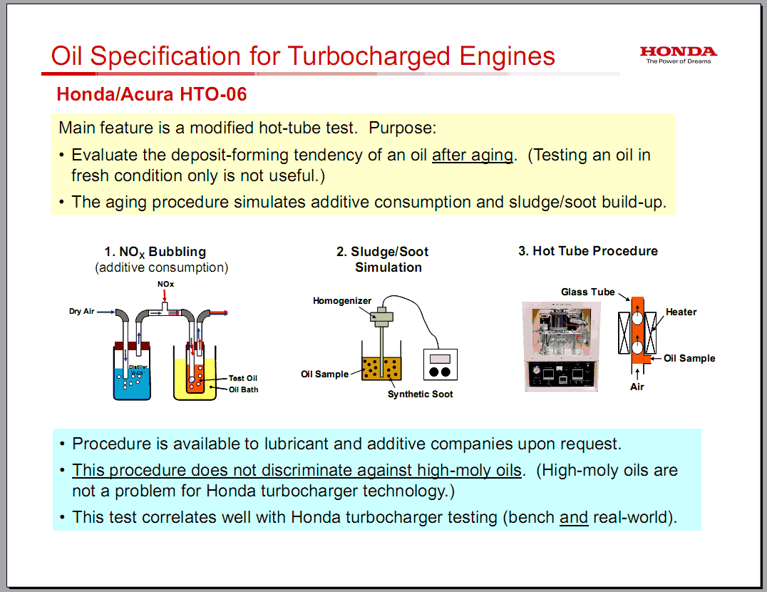

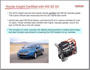

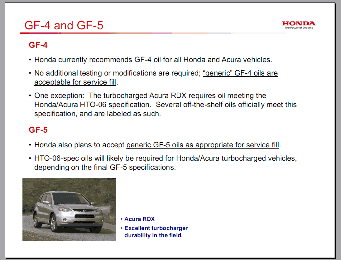

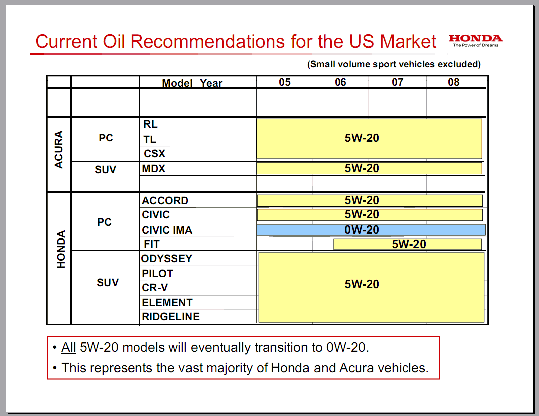

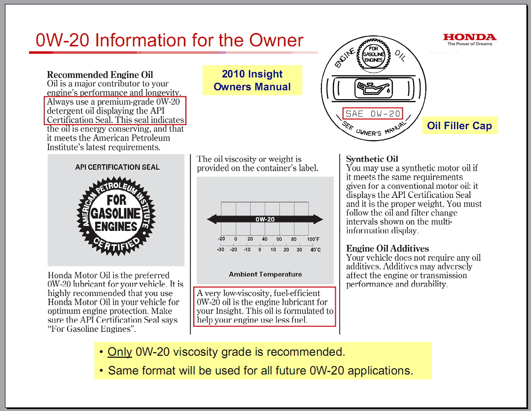

torcon 64 178 Опубликовано: 23 февраля 2010 Поделиться Опубликовано: 23 февраля 2010 В предыдущем сообщении был упомянут интересный документ. На официальном собрании SAE в Апреле 2009, Джеф Джеттер из Honda R&D America выступил с докладом «Требования к моторным маслам в автомобилях Honda и Acura», который подтвердил что 0W-20 предпочитаемая вязкость масла для их двигателей и озвучил некоторые пункты своего обращения: Я нашел этот официальный документ: Honda_SAE_April_2009.pdf Весь его переводить не буду, выделю самое главное с пояснениями. • Honda в настоящее время рекомендует GF-4 масло для всех Honda и Acura. • Одно исключение: Acura RDX с турбонаддувом требует масла Honda / Acura НТО-06 спецификации. Спецификация для турбовых двигателей Honda/Acura HTO-06 Главной особенностью является тест с нагреванием масла в пробирке. • Оценка тенденции образования отложений при отработанном масле. (Тесты с новыми(свежими) маслами в данном случае неинтересны.) • Процедура иммитирует образование отложений (солидол сажа) и их наростание внутри двигателя. В Honda Insight одобрено использование масла 0W20. • Honda Insight первый автомобиль Honda где одобрено использование 0W20 в США. Этот гибридный автомобиль начали продавать на рынке США в прошлом месяце. • Хонда использует масла 0W20 для некоторых моделей в качестве первой заливки на заводах и в сервисном обслуживании - уже больше 10 лет. В США были рекомендованы более высоковязкие масла по причине отсутствия 0W20 на рынке США. • Переход к низковязким маслам отражает достижения Хонда в области технологий, а также приверженность Хонда к снижению СО2 выбросов в атмосферу, наших автомобилей. Рекомендации Honda Isight для владельцев автомобилей в 2010 году (на то время это будущее...). Выделенные моменты: • Используйте всесезонные масла 0W20 со звездочнкой API For Gasoline Engines • низковязкое масло и топливо-сберегающее масло 0W20 масло для вашего Isight, оно помогает вашему автомобилю экономить топливо • На крышке маслозаливной горловины выгравировано 0W20 • 0W20 единственное рекомендованное масло без вариаций. • Тот же формат будет использоваться для всех будущих 0W-20 рекомендаций. На двигателе обьемом 1 литр был произведен тест при маслах 5W30 и 0W20. Разница в расходе топлива 1.5% в пользу 0W20. Все модели в данной таблице которым на протяжении нескольких лет рекомендовалось 5W20 переводятся на 0W20. Это требование налаживается на большинство Honda и Acura транспортных средств. • Масла 0W-20 будут утверждены задним числом для автомобилей Honda после 2001 года. (Ретроактивно отменяет прежние более высоковязкие рекомендации на машины 10 летней давности.) • к примеру на Honda s500 первый автомобиль Хонда выпущенный в 1963 году - 0W20 рекомендоваться не будет. Суммарный итог: 1. Honda рекомендует Ilsac GF-4 масла без каких-либо дополнительных требований. 2. Мы планируем сделать то же самое с GF-5 рекомендациями. 3. Исключением является масла отвечающие требованиям Honda / Acura НТО-06, но некоторые эти масла уже достигли вышеперечисленные сертификации. 4. Большинство автомобилей Honda/Acura, в конечном итоге перейдут на вязкость 0W20. 5. Класс вязкости 0W20 будет утвержден ретроактивно на большинство моделей Honda. Конец перевода. 2 Цитата Ссылка на сообщение Поделиться на других сайтах
