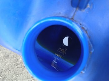

На работе в темном углу кладовки опять обнаружил ещё один пыльный артефакт- рязанский автол 2007 года выпуска от ныне уже несуществующего масляного бренда ТНК. В канистре ровно половина (10 литров) совершенно нормального по виду и запаху М-8В, видимо покупалось для мотора Газ-52 местного львовского погрузчика. Мотор на нём уже "дышит на ладан", на М-8В был приличный угар и через 1,5 месяца с последней заливки появилась металлическая пудра на щупе, сейчас залил дзержинское М-10Г2к, пока за 2 недели уровень стоит и мотор на слух работает мягче.
Найденный автол оставил для зимы, летом его заливать смысла не имеет.
celer этот артефакт древних уже наверное окислился, все таки столько лет в полупустой канистре.
1 минуту назад, Ze4t сказал:
Поверьте там всё на фоксе
2 часа назад, Ze4t сказал:
Не сомневаюсь, что всё с ним в норме, в дизеле залито лукойловское М-10ДМ 2006 года изготовления из такой же неизвестно когда и кем вскрытой канистры, по внешнему виду абсолютно свежее и работает без нареканий, темнеет как и должно.
