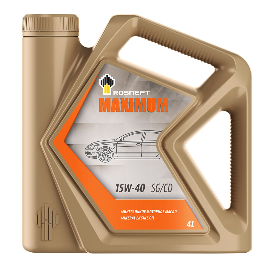

3 минуты назад, _AI_ сказал:
вот так и рождаются мифы
Ну...там в каталоге маленький выбор. Магнум по-моему. У лучка там десяток разновидностей.
4 минуты назад, _AI_ сказал:
так понимаю, что своим ответом, вы утверждаете, что у Роснефти одно единственное наименование такой вязкости?!
Я ж говорю, я не в этом вашем кисельном клане. Для меня там Роснефть 15/40 только Магнум SG. Хотел 10/30, но решил кисельный кисель.
О. Вот она.
Не Магнум, но тоже на букву М:Rulezz_alcoman2:
