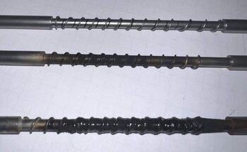

12 минут назад, bmwservice сказал:
Интересно, а почему МНЕ нужно обновляться и искать корреляцию?) Я-то уже давно все нашел.)
Вот тут уже форсункой дизельные масла пробрызгали же недавно? Значит и TEOST скоро будет, верно?! Ибо и то и то уже около GF-6 давно гнездиться, аки птичка вам известная из клана Саянов?
P.S.Угадайте, как масло снизу проходит "прожарку"... Пхх...
Серж (если че, звиняй, помню-помню, ты bmwservice персонаж, но это считай ты 4 персонажа сразу или 7) дык эта ) ты никому ниче не должен )) как написал Гудец моя цель тебя хвалить )
вот - ты дизраптор, визионер, духовидиц )) мне ли тя учить жарить штыри в маслах да колбах? )))
И это не сарказм.
Гудец же пишет, что я не рублю. Я так и пишу - я хз обновился ты с жаркой аль нет. Может наглючило меня. Но вот, кажется ты эти штыри и показывал )) Гусю

1 минуту назад, Аргентум сказал:
мне ли тя учить жарить штыри в маслах да колбах )))
Мы. Ждем. TEOST.
Увидим тут штыри TEOST - поговорим за прожарку и кто там кого за клюв нос водит "десятилетиями ради хайпа".
Предъявите ваши штыри: ПВШ.
Куда скинуть честно заработанные на тест масел штырями?
