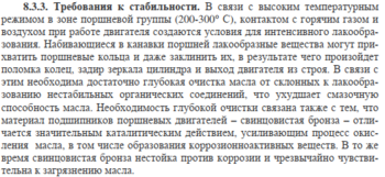

53 минуты назад, BECHA сказал:
тесты отработок или еще какие-либо данные на форуме подтверждают что, например, масло с Noack 6% угорает вдвое меньше чем с Noack 12% или дает меньше отложений или еще как-то заметно для владельца влияет на двигатель?
да, все тесты NOACK подтверждают, что масла при высокой температуре испаряются по разному. В картере у вас масло не 250С, а около 100С  - но для того, что бы провести такой тест, нужно держать масло например год. Такой тест не возможен. Поэтому его ускоряют повышением температуры. У меня лично в моторе масло 13.7%, горит больше чем масло 7%. У кого то они угорают одинаково. Но это личные наблюдения, где на угар, кроме естественного испарения под высокой температурой влияют многие факторы - не ровно поставил, налило бензина, неисправный двигатель, другие режимы итд. А тут наука, которую вы все время хотите подорвать и назвать несерьезной. :)
32 минуты назад, Nonconfo сказал:
Разве не оно?
Весьма вряд ли эта термическая центробежная дифференция масла на медном диске имеет прямое отношение к процессам в ЦПГ.
14 минут назад, torcon сказал:
практика как раз один из критериев этой самой науки.
3 минуты назад, bmwservice сказал:
на медном диске
на алюминиевом. вас уже в коментах к записи в блоге поправляли.
Nonconfo вот температуры в TEOST - приложил скрин и сам документ.
TEOST_Brochure_QZWxyov.pdf
Изменено пользователем BECHA
13 минут назад, BECHA сказал:
высокие слова только зачем они здесь? Вам нальет топлива за зиму, вы с наcтуплением жары прокатитесь, испарите бензин из картера, уровень резко упал, сделаете неправильный вывод о масле с NOACK 7%. А если смените масло зимой до жары, то и масло с NOACK 15% покажет стояние уровня. А на самом деле надо менять сальники клапанов, так как любое масло попав в печку - сгорит - вот вам ваша практика. :) Натянуть Сову на глобус могут все...
