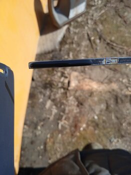

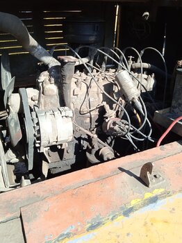

16 апреля 20233 г Мотор Газ-52 на рабочем погрузчике с наступлением тепла погнал стружку в масло. Пытался сфотографировать мелкую блестящую пудру на щупе, но на солнце не вышло. Залит волга-ойловский автол М-8В, буду с него уходить, летом у таких двигателей это обычная картина с этой "водой" в поддоне, хоть для них М-8В и считается всесезонным. Под автол должен стоять масляный радиатор, но его здесь нет. К тому же двигатель, который радиатором смотрит назад, при интенсивной работе часто греется до 100-ки. На неделе буду менять масло (наверное на М-10Г2К), гляну что там в фильтре.
