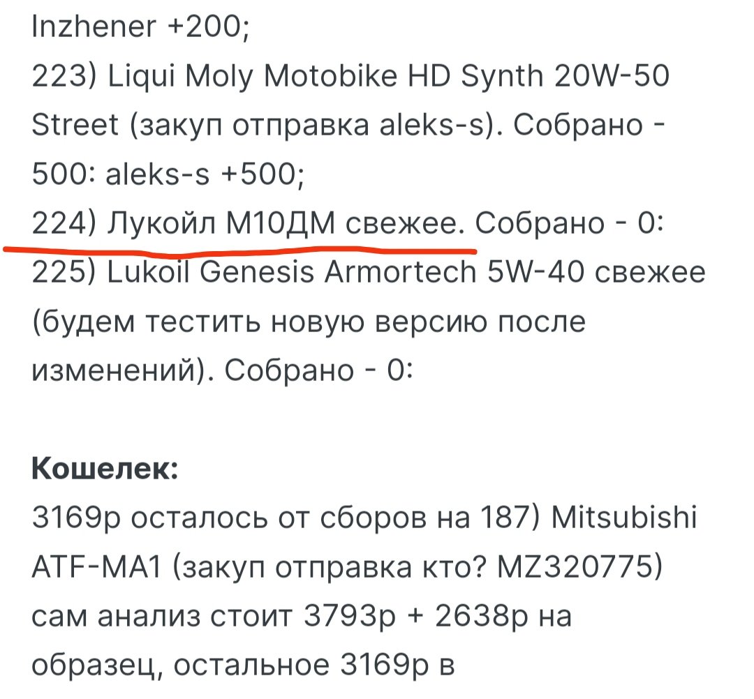

13 апреля 20233 г Только что, _AI_ сказал: открыли сбор на 224) Лукойл М10ДМ никому не интересно что ли? Там сейчас передоз Лукойлов в сборах, глаза разбегаются, куда кидать
