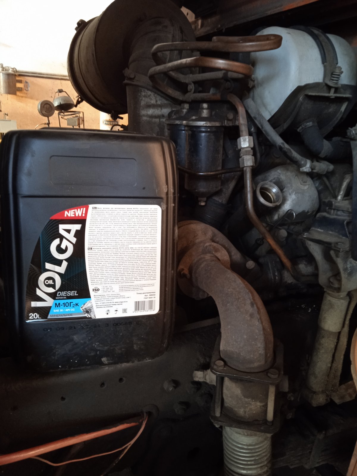

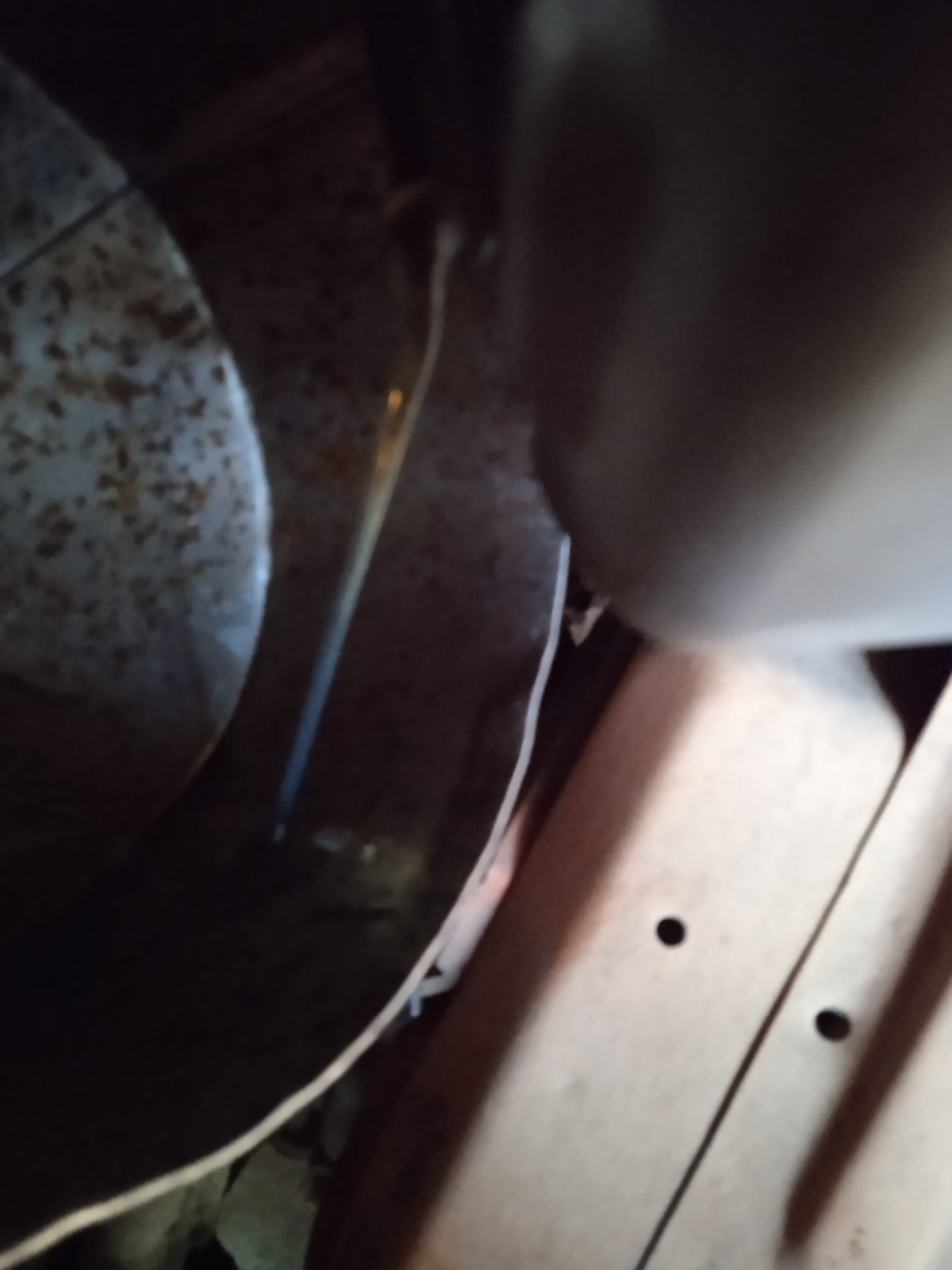

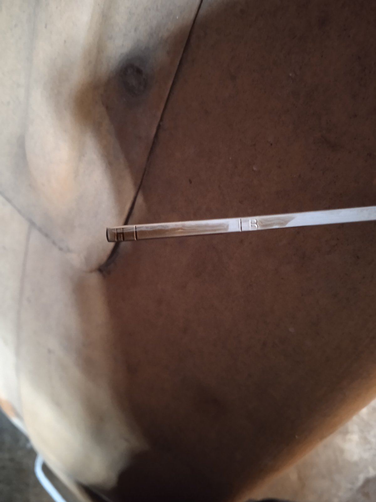

8 апреля 20233 г Кину ещё "камень" в огород Волга-ойла М-10Г2К, вот так это масло выглядит на щупе двигателя КамАЗ-7403, будучи залитым в октябре полгода назад, пробега не знаю, спидометр сломан, но ориентировочно 4-5 тысяч километров. Вообще почти не темнеет, для сравнения долил свежей волга-ойловской "жижи"(фото 2), разницы особо не видно (фото 3). Для наглядности последнее фото-как должно выглядеть масло в дизеле за 3 месяца работы, такой же камазовский мотор без турбины, залита смесь просроченного (2006 г.в.) М-10ДМ Лукойл 15 литров+ 12 литров такой же просроченной летней ДМ-ки от Газпромнефти. Оба мотора исправны, хорошо заводятся и почти не сапунят, работают в одиноковом режиме, с одинаковым пробегом и нагрузками.
