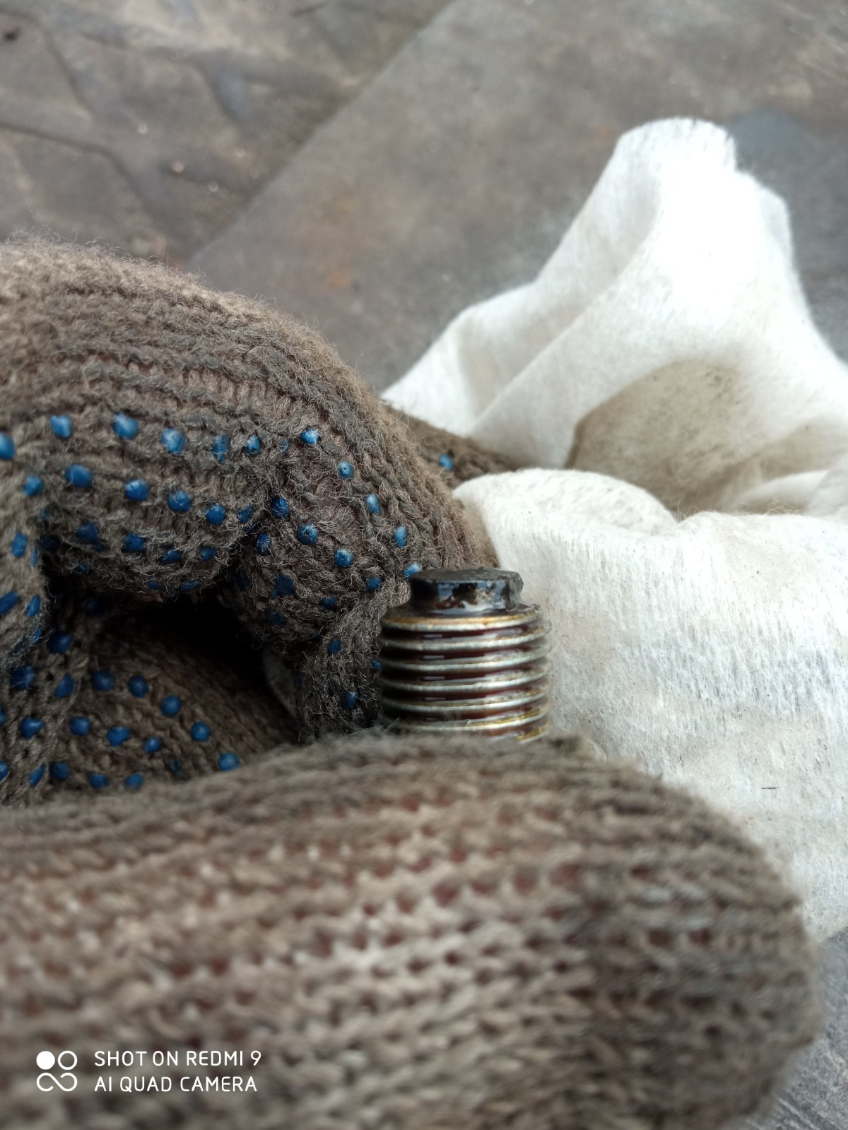

2 ноября 20215 г 20 часов назад, veev2 сказал: С лета лежит образец Gazpromneft М-10ДМ, после 100м/ч в 1.8 TSI (cdab). Перед заливкой, полнообъемно промывал систему такимже Gazpromneft М-10ДМ. uoa не делал, может сделаю, но вряд-ли. Заменял вчера масло в древнем 2c-e, сливал Роснефть м10дм, магнитная пробка масума почти чистая, износ мал. На разных кряках бывало железа в пару раз больше…

2 ноября 20215 г У меня на пробке что минералка что синтетика все одно, различий вообще как то не вижу. Последнюю смену масла даже фоткать её не стал. Все фото одинаковые
