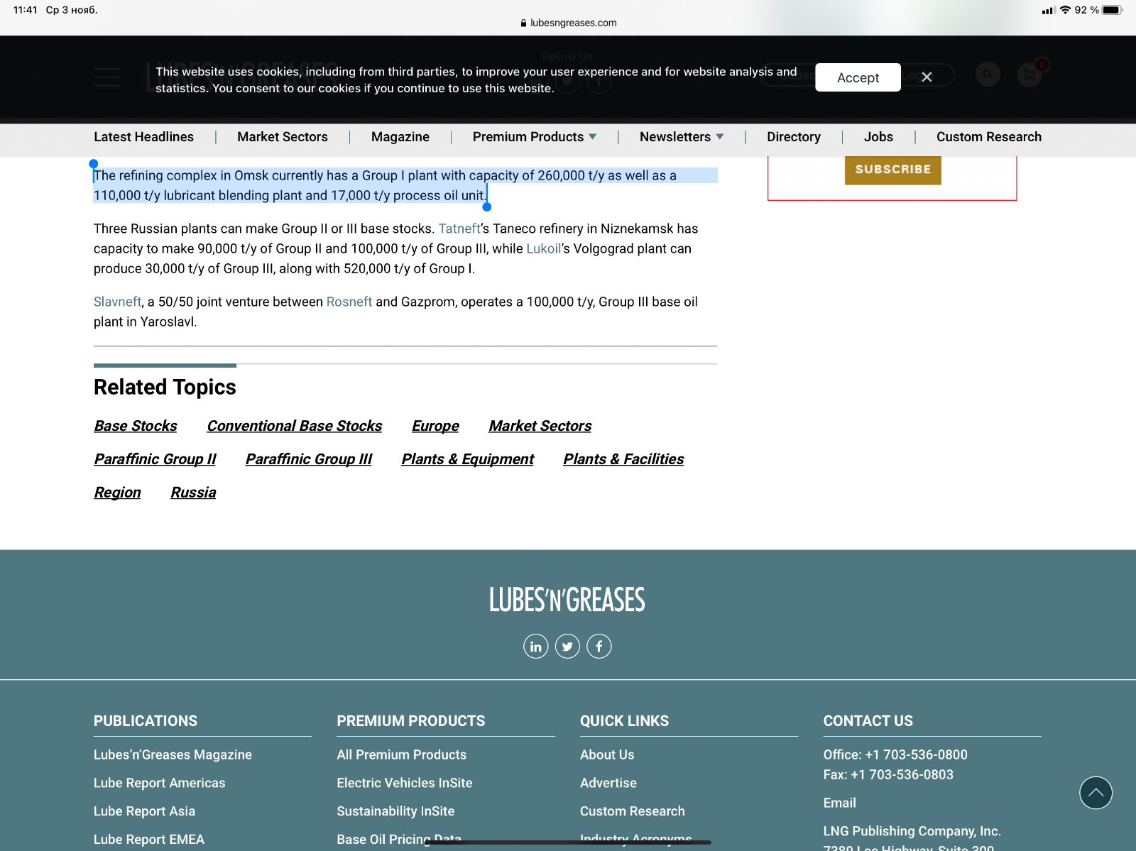

3 ноября 20215 г Sedemin аналогично. Хоть одно название масла омского нпз назови, прежде чем ерунду писать. P.S. Облегчу задачу. Ткни пальцем, где тут масло гидрокрекинга Изменено 3 ноября 20215 г пользователем Itseasy
3 ноября 20215 г 15 минут назад, Itseasy сказал: Хоть одно название масла омского нпз назови Тоже стало интересно
3 ноября 20215 г Популярное сообщение 11 минут назад, Шиза сказал: Тоже стало интересно Вот же никогда не думал, что они и есть те самые 2 часа назад, Sedemin сказал: мелкие производители нишевой продукции до сих пор работают по старым технологиям.
3 ноября 20215 г 45 минут назад, Itseasy сказал: Вот же никогда не думал, что они и есть те самые Ради интереса а РН и Башнефть? Тут не указаны, но 1 группу тоже в достатке должны производить. И РН начал производить 2 группу в Новокуйбышевске? Вроде планировали вводить в строй установку по производству.
3 ноября 20215 г Sportage72 эта статья про Омск и его будущие проекты по группе 2 и 3. РН насколько я знаю еще не завершила свой проект в Новокуйбышевске. Что в той статье не указано, так это около 200 т. тонн в год группы 2 в Волгограде. Уже пару лет производят. Изменено 3 ноября 20215 г пользователем Itseasy
