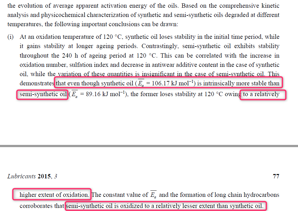

2 минуты назад, Novichok сказал:
 минералку (она же полусинтетика)  не перегревать больше 120 градусов и тогда она будет не хуже синтетики...
3 минуты назад, Novichok сказал:
я лично сделал вывод, что минералку (она же полусинтетика)  не перегревать больше 120 градусов и тогда она будет не хуже синтетики...
а про использование в минусовую температуру никаких выводов не сделали?:D
1 минуту назад, Sportage72 сказал:
Ну как бы в Индии проводили эскперимент :good2:
и вроде яблоко с яблоком сравнивали - Шелл 10-40 и Шелл же 10-40.не синтетик..
1 минуту назад, Novichok сказал:
да я посмотрел, сравнивали 2 масла для 4T двигателей (для мотоциклов) Shell Advance Ultra 10W-40 и SHELL ADVANCE AX7 10W-40, второе судя по описанию явно не полусинтетика в привычном понимании 1+3, а скорее всего 2 группа полностью, либо 2+3 и вязкость вполне всесезонная 10W-40, ну то есть второе такое же вполне нормальное, рабочее масло, не сравнивают же синтетику с махровой минералкой на 1 группе.
12 минут назад, Novichok сказал:
В одном классе вязкости преимущество будет явно на стороне более синтетичного масла...
14 минут назад, Novichok сказал:
Научные исследования так не проводят. Нужен полный состав масла и анализ результатов в зависимости от различий состава.
А это из серии набора числа статей для авторов - диплом, диссертация, еще какие либо причины. Ничего научного. Сравнили две надписи на этикетке.
36 минут назад, Novichok сказал:
Не перегревать где? Как не перегреть масло больше 120 например на верхнем кольце....
1 минуту назад, vcxz4321 сказал:
магическое число которое повторяют многие блогеры. наверно имеется в виду температура масла в картере. НО! прожарка показывает что синтетика распадается при нагреве быстрее и качественнее.
Изменено пользователем BECHA
BECHA да там не "синтетическая" основа распадается.
