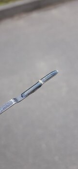

15 мая 20215 г Автор 5 часов назад, ai_gelios сказал: Щуп чёрный, зараза ) . На белой салфетке бумажной при протирке щупа что-нибудь этакое видно? На салфетки не будет видно так явственно т.к. при каждой протирке вы будете стирать тонкий слой и накопление происходить не будет. Остается вариант : шлифануть щуп до голого металла, чтобы блестел.

17 мая 20215 г Stater Расскажи подробнее про налёт, что это? сильно ли оно липкое к поверхностям? или хорошо диспергируется в масле? хорошо ли смывается свежим маслом? Если частицы видно глазами, не должны ли они тогда в гофре фильтра оседать? Изменено 17 мая 20215 г пользователем ai_gelios
17 мая 20215 г Автор 46 минут назад, ai_gelios сказал: Stater Расскажи подробнее про налёт, что это? сильно ли оно липкое к поверхностям? или хорошо диспергируется в масле? хорошо ли смывается свежим маслом? Если частицы видно глазами, не должны ли они тогда в гофре фильтра оседать? Очень мелкая сажа, через поры фильтра проходит, осаждается на мет. поверхностях. С металла легко стираются (пальцем, тряпкой). Свежее масло смывает это в местах с хорошей циркуляцией.

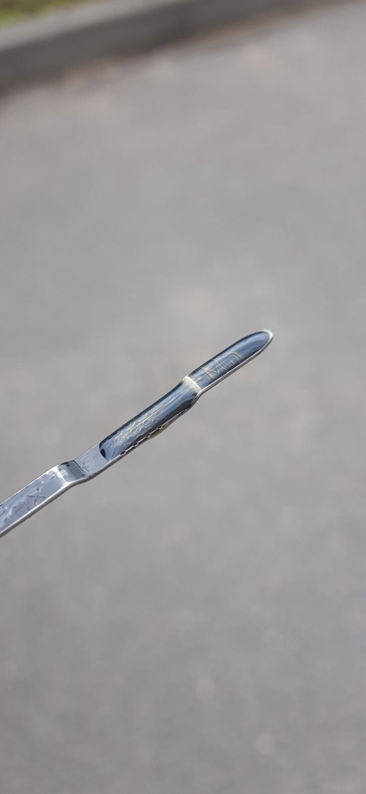

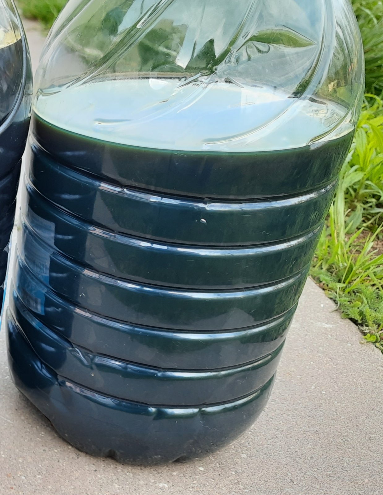

17 мая 20215 г Вчера, было 20-22°, ГП м10дм на щупе уже густое но масло, при 9° оно существенно отличается. За скорость прогрева не следил. Скрытый текст ГП м10дм промывочное после bg109: Густое, в меру тёмное(оно видимо и свежее не сильно прозрачное). Скрытый текст Масло на щупе в +20-22°С Даже капля упала) Температура масла стабильно ±100°С, и это пока прохладно на улице. П.С Зудит залить моджы' процентов 5, но я держусь. 2 часа назад, знаток сказал: veev2 Не слил ещё гуталинище свой ? Не, гудрон на месте.
17 мая 20215 г 1 час назад, Stater сказал: с хорошей циркуляцией. а в дальних уголках с плохой циркуляцией?
17 мая 20215 г 13 минут назад, veev2 сказал: а щупе уже густое но масло знаешь, глядя на миньку на щупе можно легко обмануться, она до того липкая, что иной раз кажется что это густота. а по факту она просто тупо прилипла к металлу (полярные свойства + низкий ИВ) , берёшь салфетку и стираешь, а она зараза дочиста не стирается)) , приходится второй и третий раз протирать.
