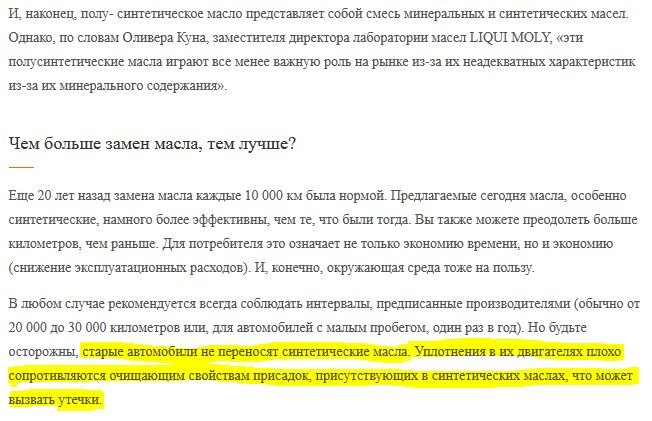

Для тех, кто не верит, что старые двигателя не переносят синтетику.
От самой Liqui Moly, отрывок с журнала Liqui Moly https://www.liqui-moly.com/en/company/stay-informed/monthly-magazine/detail/news/liqui-moly-has-what-it-takes-7315.html
С Google переводом с сайта https://www.autogids.be/autonieuws/gesponsord/motorolie-liqui-moly.html
1.Рассмешили))) Мой двигатель 1997 года выпуска(реальный пробег неизвестен, на моем автомобиле этот двигатель возможно даже второй). Так вот- активно добавляю в минеральное масло 10-15% POE. Нынешние моторные масла с таким содержанием "синтетики" в канистре имеют гордую надпись- СИНТЕТИЧЕСКОЕ..... что то за 55000 км не заметил что бы что то откуда-то подтекало..... Хотя, нет... капает конденсат из кондиционера...
2.Ниже вырезка с https://www.drive2.ru/b/519424412320006451/.... думаю тоже стоит прочесть и вот то же  https://bmwservice.livejournal.com/172347.html интересные исследования и выводы.
П.С. Не претендую на истину но Европой правят экологи и плясать под их законы не стоит. Удачи.

МаксимГомель возможно там имеются ввиду очень старые двигатели с не поменяными сальниками.

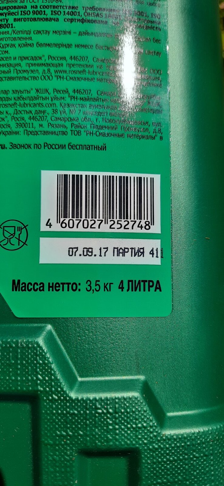

Таки слил сегодня с CDAB 0в30.
Залил Rosneft м10г2к(стар.) без смены фильтра

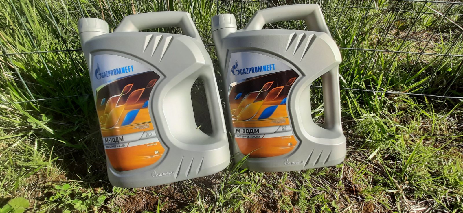

После BG109 поставил новый(промывочный) фильтр,
залил на промывку Gazpromneft М-10ДМ,
Две канистры одной партии
25-30 мин ХХ, время то времени поднимал обороты до 2000. И опять на слив.
Поставил основной фильтр
И залил основное масло Gazpromneft М-10ДМ, успел откатать 2м/ч. Масло греется сильнее чем Syntium 7000dm 0W-30, звук меньше нравится чем на прошлом, прогретое за попу не держит(завтра посмотрю как будет на холодном/теплом). План максимум 150м/ч, реально наверное 100м/ч, но если совсем не понравится солью досрочно.
