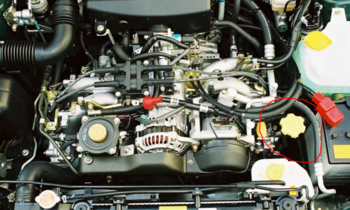

на моём оппозитнике горлоивна кривая и ведёт прямиком в картер, а не в голову, и видна в ней только тьма, налёт отследить таким способом не получится ) . Что делать?
