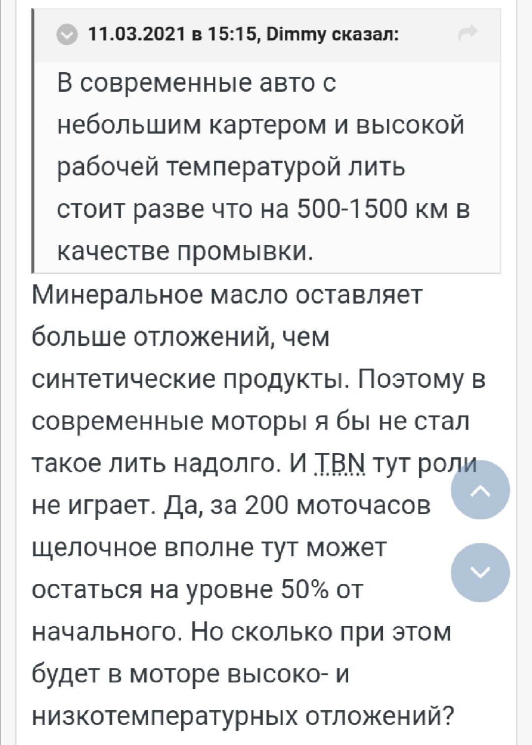

3 минуты назад, Роман 73 сказал:
 Ну а про минералку, буквально вчера было ещё раз сказано, в описании к свежему VOA Роснефти 15w40 (скрин)
я с этим не соглашусь. катал минералку и полусинь по 150-200 моточасов. Ничем по поведению не отличается от синтетических масел (слежу по отложениями на маслозаливной горловине), по масложору тоже нет разницы особо (ни в лучшую ни в худшую сторону)
Даже наоборот - сейчас микс 5w40 и 0w20 (4:1) немного подгадил, хотя масло всего прошло 4400 км. Но думаю что дело скорее в холодной зиме - много холостого хода на холодном движке, самые не оптимальные условия для сгорания топлива, много всякой дряни летит в масло.
