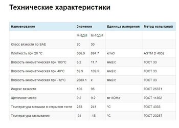

окакой вазкозти вы говорите  ? давайте сравним 0-20.thumb.JPG.086d393d4f98f1fb3a554c8264db883a.JPG1054955117_10.thumb.JPG.cb1e0c92371436b4eac968b81423f443.JPG
баааа, да они же +- равны )
