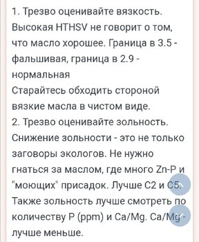

Есть вот такой скрин, без подробностей в цифрах))). Сказано, что нужно трезво оценивать зольность и не нужно гнаться за маслом, где много "моющих" присадок. Меньше Са/Мg в масле - всегда лучше
этот скин не актуален для этой темы, здесь приветствуются только дешевые&высокощелочные минералки:)
