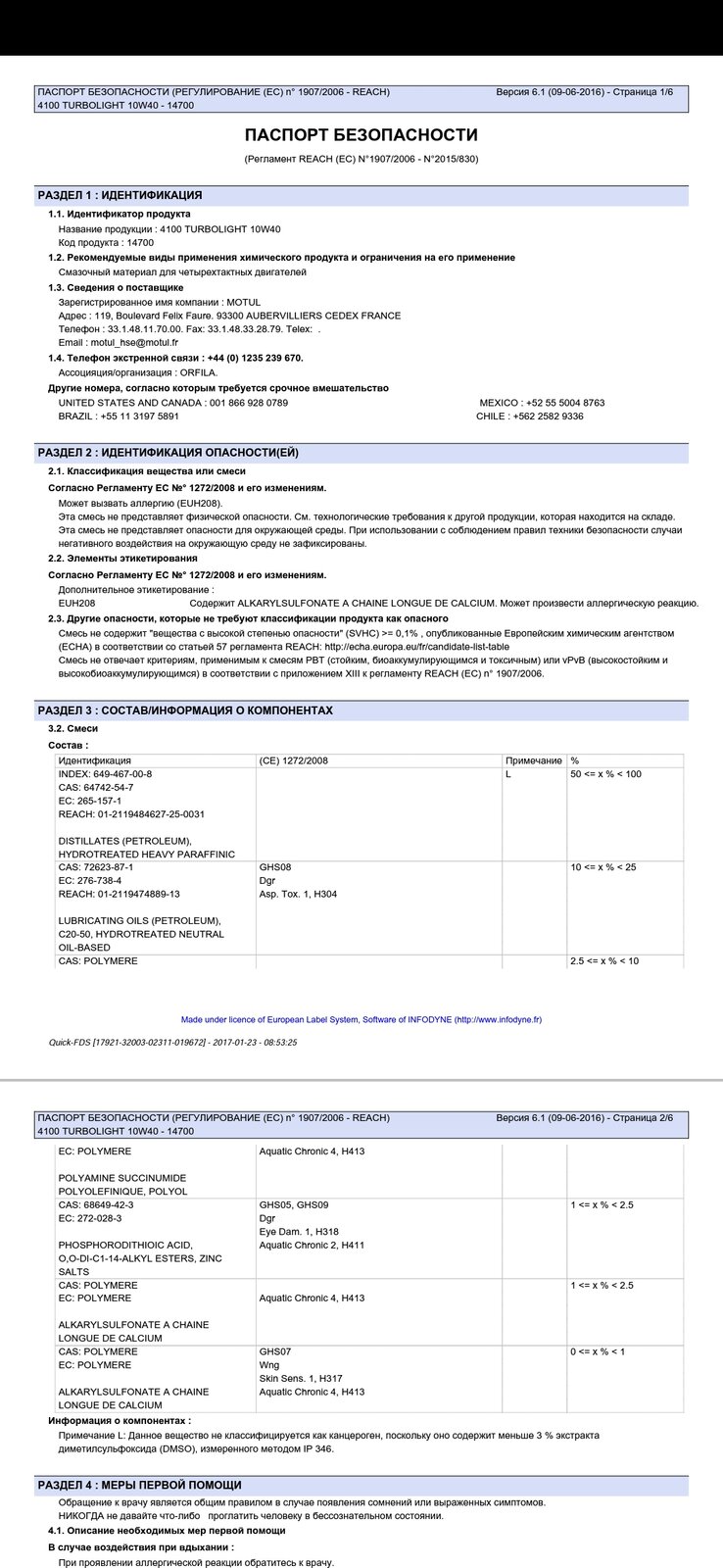

Ну а что мотуль 4100 таже минералка. Как раз летом и ездил на ней. Тишина и упругость, так и есть. А вот тупость ну ни как не понравилась.
Ну хз конечно, но производитель говорит что гидрокрекинг там от 50% до 100%
1314057646_Screenshot_20210222-090648_AdobeAcrobat.thumb.jpg.5b8f4e53e5ad81a495fbb3292147cb79.jpg
Масло может и хорошее, но явно не минеральное.
pasport-bezopasnosti-motul-4100-turbolight-sae-10w40.pdf
37 minutes ago, Алекс Ч said:
Оно же как грузовое, это не чё? У них же есть хаволайн для легковых
Оно же API SN/SN Plus (грузовое). Вы же такие, вероятно, заливаете?
Да, в грузовых поболее дисперсантов (по очевидным причинам), хорошая стойкость к аэрации (давление масла может быть 150-200 бар на дизельных форсунках).
Мы же не говорим о чисто дизельных, типа судовых, со щелочным под 40 и золой по колено:)
Мы говорим о маслах для смешанного парка, не густых, 5/10w-30, на лето, с золой до 1, щелочным 7-10, имеющих в т.ч. API SN//SM/SN plus.
1 час назад, Алекс Ч сказал:
И не минеральное.
3 минуты назад, знаток сказал:
И не минеральное.
А что полусинтетика не относиться к минеральным? Там её половина, а то и больше. В том же мотуль 4100 и 6100 как раз столько. Чистый кряк у них 8100. Посмотрел их новый каталог, появилось 6100 5-20 ильсак тоже. Но интересный вариант, в нем тоже есть минералка.
9 минут назад, Алекс Ч сказал:
это вряд ли.
9 минут назад, знаток сказал:
это вряд ли.
В доках пишут 30-80% линейка техносинтез широкая. Серия 4100 и 6100.
1 минуту назад, Алекс Ч сказал:
