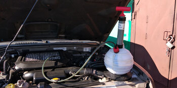

4 hours ago, SAE20 said:
совет от Kazushi как сделать это без СТО (вероятно не подойдет всем, но совет от мастера)
Именно, я так меняю много лет (фото - машина Бати).
Удобно, быстро.
Летом бывало менял масло дважды в неделю - до и после выезда на трек.

7 часов назад, SAE20 сказал:
Неплохо, вот только как быть с масл. фильтром. А если защита, а она у многих стоит, то ваще беда.
