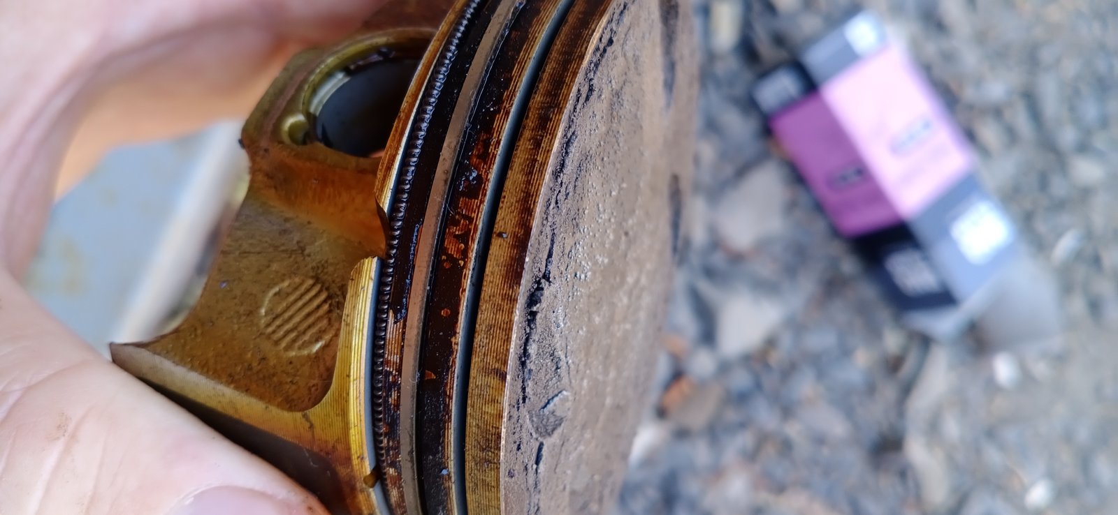

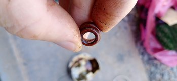

Через колпачки может уходить очень много масла, просто дофигища,то он может имел ввиду на исправном моторе. Недавно делали 126 мотор,жор был грамм 500 на 1000,в масле была крошка от каталика, и этой крошкой подрало рабочую кромку колпачка, буквально одна поездка по трассе на 2000 км,в поршнях нагар по миллиметру,маслсьемные просто как ровная пластмасска, хоть цилиндры не подрало. Чувак бы и дальше ездил,но мечтал о безвтык и решения быстро принял. Или делали гранту восьмиклоп после загиба,так даже на обкатке жрала больше литра на тысячу,приехал нам дули крутить,типа мы рукожопы,скинули разобрали,так вот весь расход был из за колпачков Гейтс которые стали излишне мягкими,и ничего не снимали (подделка попалась). Так вот на первой машине расход был чисто от колпачков , потому что при полностью закатанном маслосьемном кольце,два верхних были в отличном состоянии и жаровой пояс был более менее чистым а на днище поршня сугроб из масла.

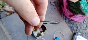

Да бывает,новая экология подбрасывает приколов,смотрите пробег 150000, масложер стал заметен последние 3000 км,масло всю жизнь Лукойл люкс 5w40, интервалы всегда 10000 +- км,кольца подвижные,зазор в норме,скребки на маслосьемном как на новом,все детали ещё завод. Колпачки не задубели,как смог кромку сфоткал, причина стёрли керамикой из катализатора рабочие кромки колпачков
