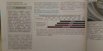

Из минеральных предложено М8, но как видно из мануала никуда она по допускам не проходит (если опираться на труд корейских мануальщиков, даже с учётом вязкости 20w-50, тут уже корейцы дали маху).
Лично считаю, что нет смысла рассматривать в более менее современные движки масло 1гр., при этом не имея представления как оно отработает, даже моноград. Поэкспериментировать можно, но лить на постоянку, это вряд ли.

3 часа назад, Евген 48 сказал:
В очередной раз спрошу у минеральных спецов (в прошлый раз никто так и не ответил), можно ли в G4FG лить что то минеральное и какое?
Оф. мануал.
IMG_20200113_123210.thumb.jpg.5136a94c6024b8d6c32b4120e744ea71.jpgIMG_20200113_123247.thumb.jpg.eb5ed002f86a57f86f3d464459080ad4.jpg
Ну по допускам разве что американские минералки на 2-ой группе могут подойти.
Но допуски это дело такое..кто то на них смотрит, кто то нет. Я не заметил разницы между маслами с крутыми допусками и маслами без допусков. Все они у меня одинаково после 5-6 тыс км просятся на замену.
