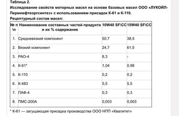

Если верить производителю полимерки и таблице, которую я уже выкладывал два раза, то между 10W-40 vs 15W-40 разница в содержании средневязкой и высоковязкой базы, около 5% полимерки К-41 и РАО(по их данным).

Жидкая база? 1% К-61 это куча полимерки?
