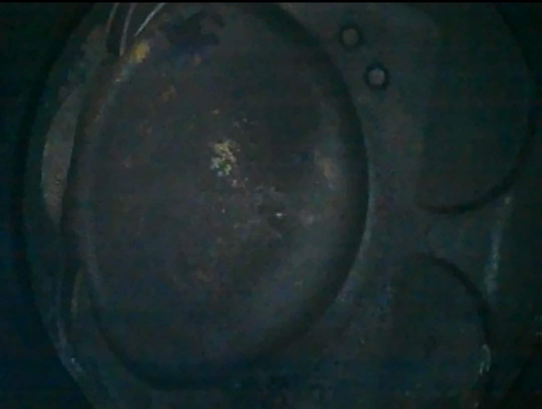

Сьемка эндоскопом под клапанной крышкой и в каждом цилиндре днище поршня. Все чисто!
Так "грязно" то от чего должно быть? Сажа сухая копится от режимов без нагрузуи, а масляная если масложор.
Вот на полимерах и высокой зольности 0-40, тоже все чисто сухо.
Nordman я про прожарку, а не про полимерный в данном случае. Охотно верю что современные масла типа Mobil1 0W-40 не смотря на загуститель чисты...
