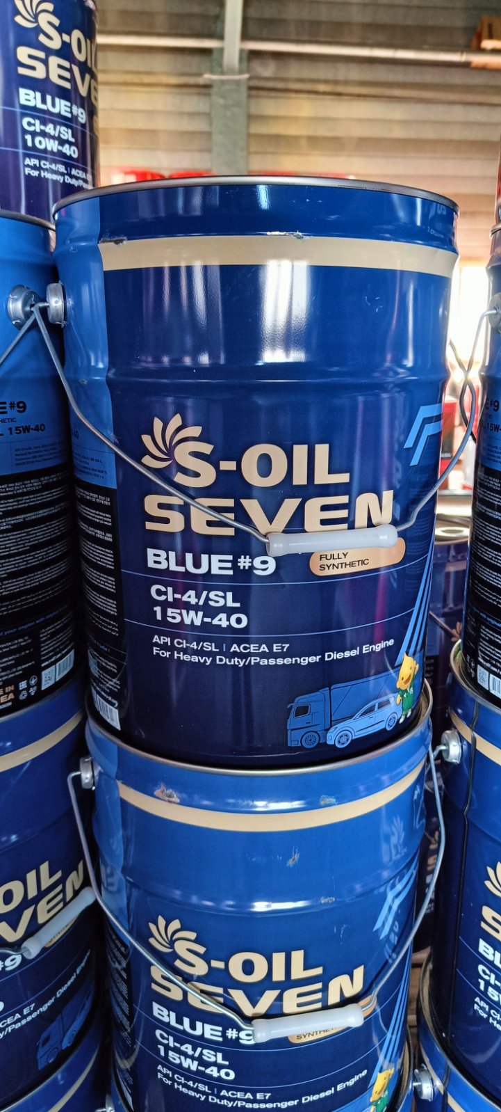

28 декабря 20241 г 3 часа назад, _AI_ сказал: ща вот будет вопрос совсем не в тему... не обессудьте, если что... какие есть синтетики 10w40? как то раньше не задумывался... а тут дали ссылку и я был сильно удивлен что есть такие... ссылку там дали на ОЗОН, а я дам на этот форум: Rosneft Magnum Ultratec 10W-40 (SN/CF) PS ещё знаю что есть Lukoil Genesis Universal 10W-40, но из-за скользкой формулировки "на основе синтетических технологий", многие считают его полусинтетикой... Есть и 15W-40 fully synthetic, не говоря о 10W-40, которых великое множество.

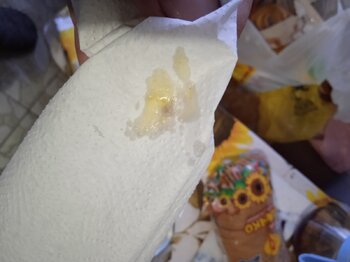

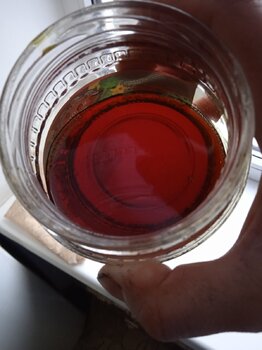

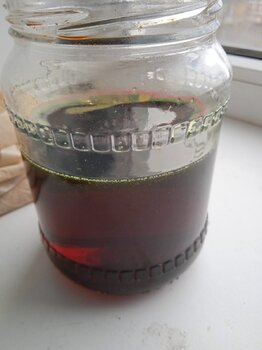

28 декабря 20241 г 22 часа назад, More сказал: Нет, на себе не готов. На себе лучше выяснять разницу между односолодовым виски, и десятилетним коньяком. )) А вот в каком-нибудь жигулёвском моторе при случае, почему бы и нет... Так все заинтриговали с этим паническим Везером-Мозером, что прям руки чешутся что-нибудь из свежей партии на анализ отправить. Показываю содержимое литрушки 2021 г. в., по виду и вязкости- стандарт для М8В, по запаху очень сильно напоминает ОйлРайт 2023 г, которое я уже морозил, тогда оно было нормального цвета и -30 выдержало хорошо. Заморозил это, посмотрим, как будет выглядеть.

28 декабря 20241 г 24 минуты назад, More сказал: Это сейчас в продаже было партия от 2021 года? Нет, эта у меня была. Куплена партия 2020 г.

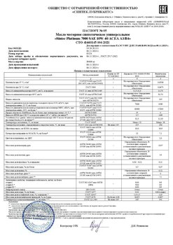

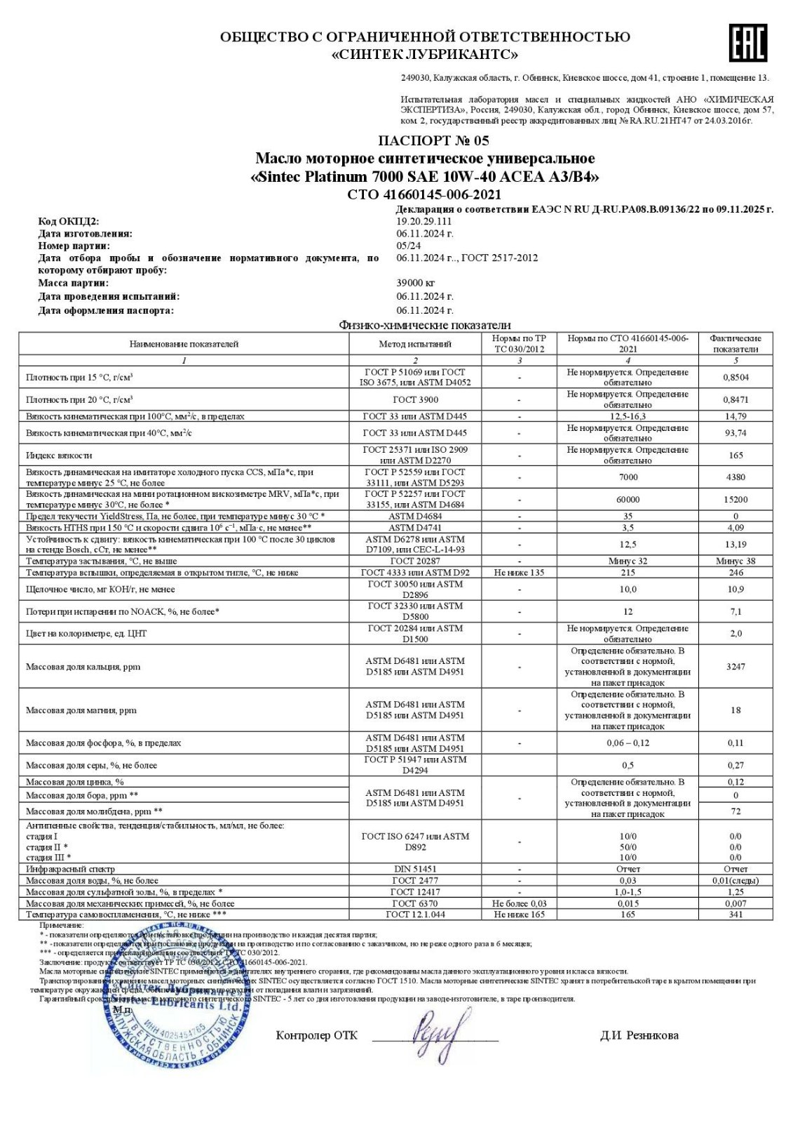

28 декабря 20241 г S-oil gold a3b4 10w40 туда же. В штатах распространенная тема, у всех почти производителей есть 10w30 10w40 синтетика, на vhvi или gtl. У таиф есть вообще с пао и дотф такие) Изменено 28 декабря 20241 г пользователем kit72
28 декабря 20241 г 11 минут назад, kit72 сказал: У таиф есть вообще с пао и дотф такие) А там точно не 5W-40 на самом деле? Просто помню и Татнефть делала ПАО+эстеры 10W-40 но там CCS был в районе 3к
28 декабря 20241 г 14 минут назад, hellopashka сказал: А там точно не 5W-40 на самом деле? Просто помню и Татнефть делала ПАО+эстеры 10W-40 но там CCS был в районе 3к По их тдс 4500 при -25 css, то есть при -30 будет в районе 8000

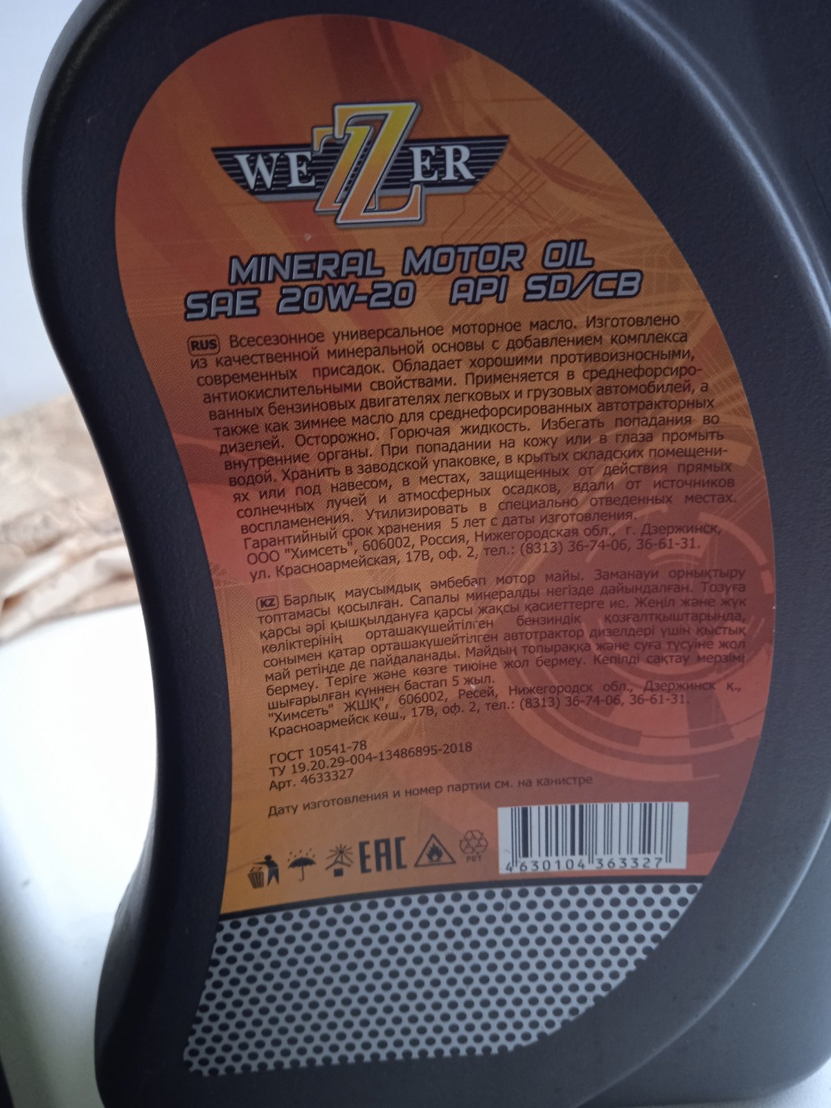

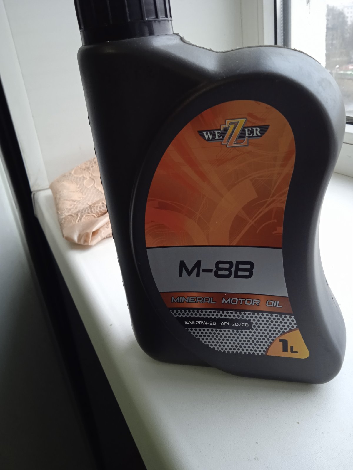

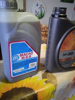

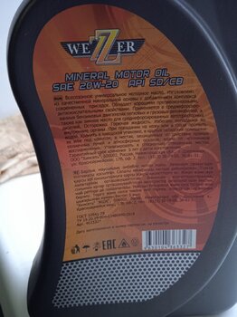

28 декабря 20241 г Вон заехал в местный магазин грузовых и тракторных запчастей, тут этого "Везера" пруд пруди. Правда у свежих партий стали писать ТУ, а не ГОСТ и ООО уже не "Химсеть", а "Мозер". И немецкий флажок, типа импортный бренд) За 20 литров 10ДМ хотят 3450 руб. однако, камазовское 10 литров по 1700.
