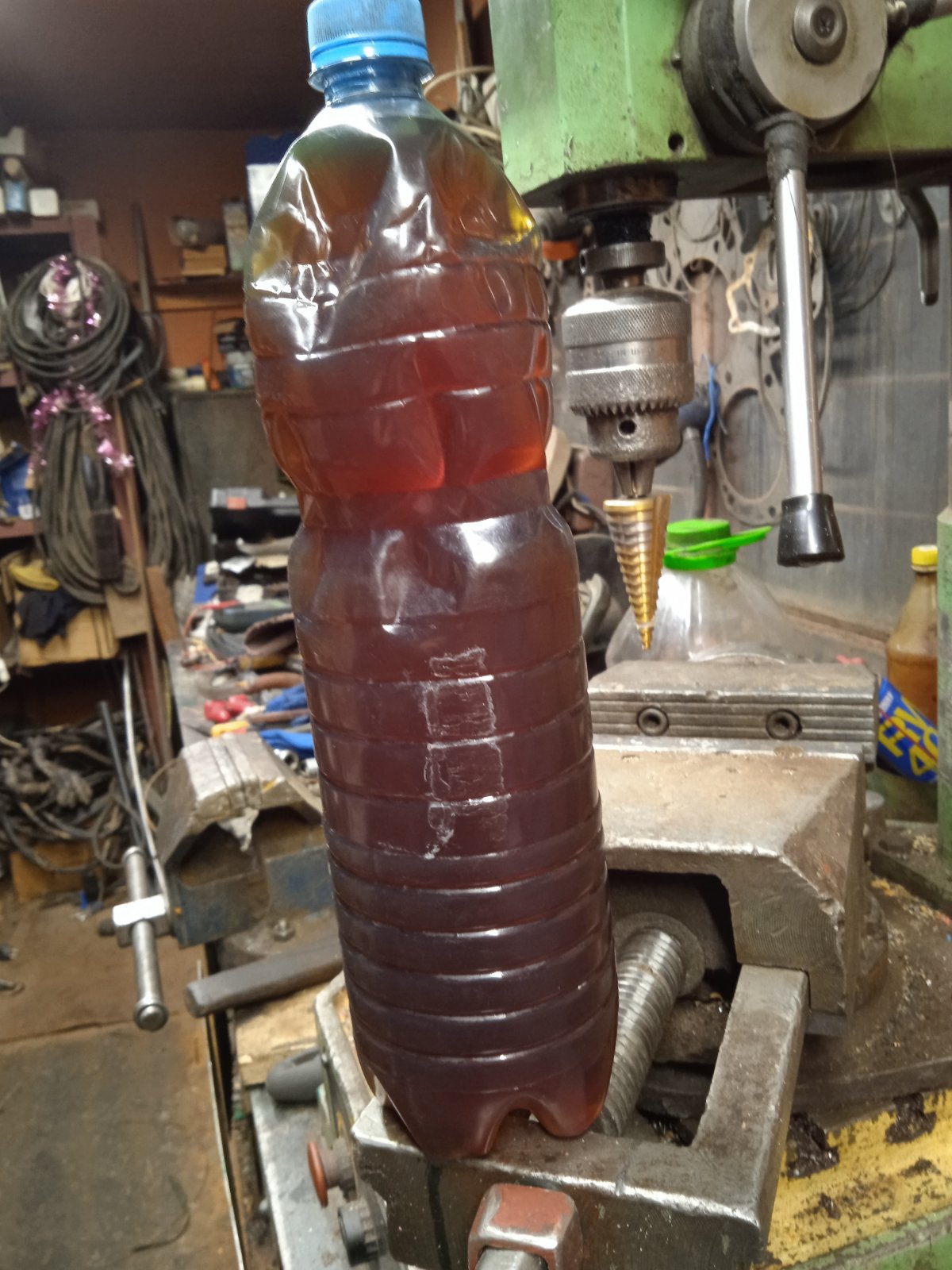

Повторюсь я брал 10 литров и там норм и цвет и количество.
В отличии от той же вашей горячо любимой волги где в 20 литровой канистре 15-18 литров.
А количество как замерено было? Т. е. Волга недоливает аж по 5 литров, а у Продтеха всё в норме?

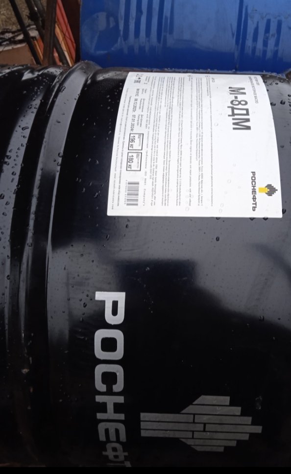

Вот кстати, набрал новокуйбышевское М-8ДМ Роснефть для сравнения с едущим, уже по цвету на Продтех явно не похоже. Или в сельпо только его подделывают?)
