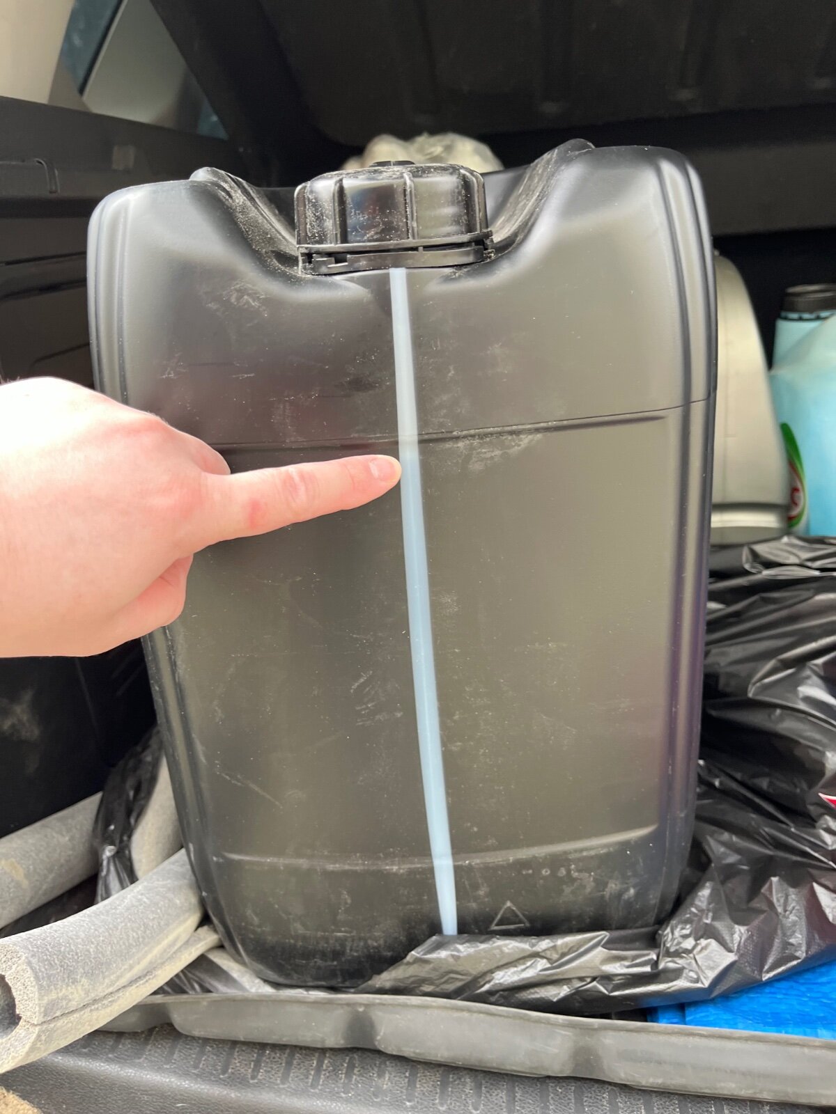

19 часов назад, celer сказал:
Я видел, каким в норме должно быть М-10ДМ и сколько Продтех наливает в свои якобы 5-тилитровые канистры. Или это снова "поиски сельпо"?)
Не знаю как в конкретно вашем сельпо наливают :unknown:
Повторюсь я брал 10 литров и там норм и цвет и количество.
В отличии от той же вашей горячо любимой волги где в 20 литровой канистре 15-18 литров.
