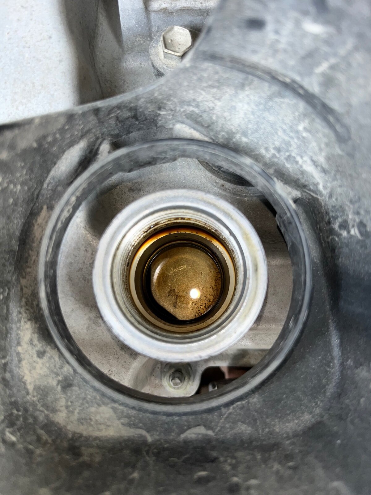

Ничего страшного если вы в шоху зальёте. Я в Рено каптюр 4й год лью мотор 2.0 F4R 710, 3 года в Пежо 107 мотор Toyota 1KR-FE 1.0, 1.5 года в Toyota Sienta 2 hybrid 1NZ-FXE 1.5 литра. И только продолжительные впечатления. Зимой синтетика, летом минералка. Причём на тойоте был сильно засран мотор, сейчас очень ощутимая разница. На фото примерно 6 замен масла.

6 часов назад, AlBER88 сказал:

В том то и дело что был грязный. Но всё равно спасибо, за добрые слова!)
Я показал фото, как за время моего владения мотор очищается после японского castle 0w20.
да, к сожалению если мотор требует вмешательств, то маслом его не вылечить. Но почему бы и не попытаться?))
