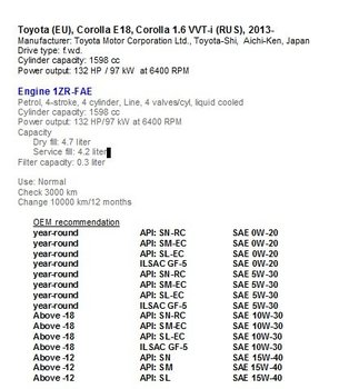

 Вопрос к Вашей подписи) в Короллу льете полнозольник 5-40? В новую? С допуском 0-20 и 5-30?))) Вера во всеядность японского мотора?
Carib отвечу Вам так -  из представленного списка рекомендаций базы данных по автомобилям увидели, что рекомендации есть 0W-20, 5W-30 (SN/SL/Ilsac GF-5) и 15W-40 (SN/SL) - см. вложение.
Исходя из того, что топовый продукт Rosneft Magnum Ultratec 5W-40 соответствует API SN и нужны более широкие температурные интервалы по сравнению с 15W-40 - вуаля.

  Вы не подумайте, я спросил просто из любопытства, а не чтоб поумничать). Но вот из своего опыта работы с сетью MAZDA скажу что нижний список это для особых климатических зон с жарким, пыльным климатом и бензином с общего ведра (Пакистан, ЮАР, Алжир, Мозамбик и т.д.). Данную вязкость (97% это бочки SHELL) льют дилеры при ТО. У нас же ориентируются на верхнюю часть списка. Это так, просто для информации)
Carib не подумайте, я тоже не поумничать, сколько показать логику) Спасибо за информацию, учтем)
