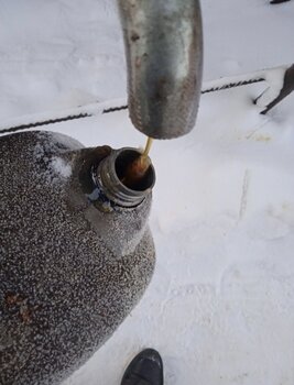

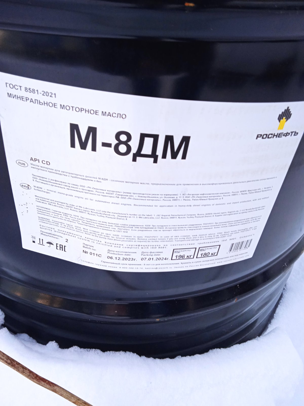

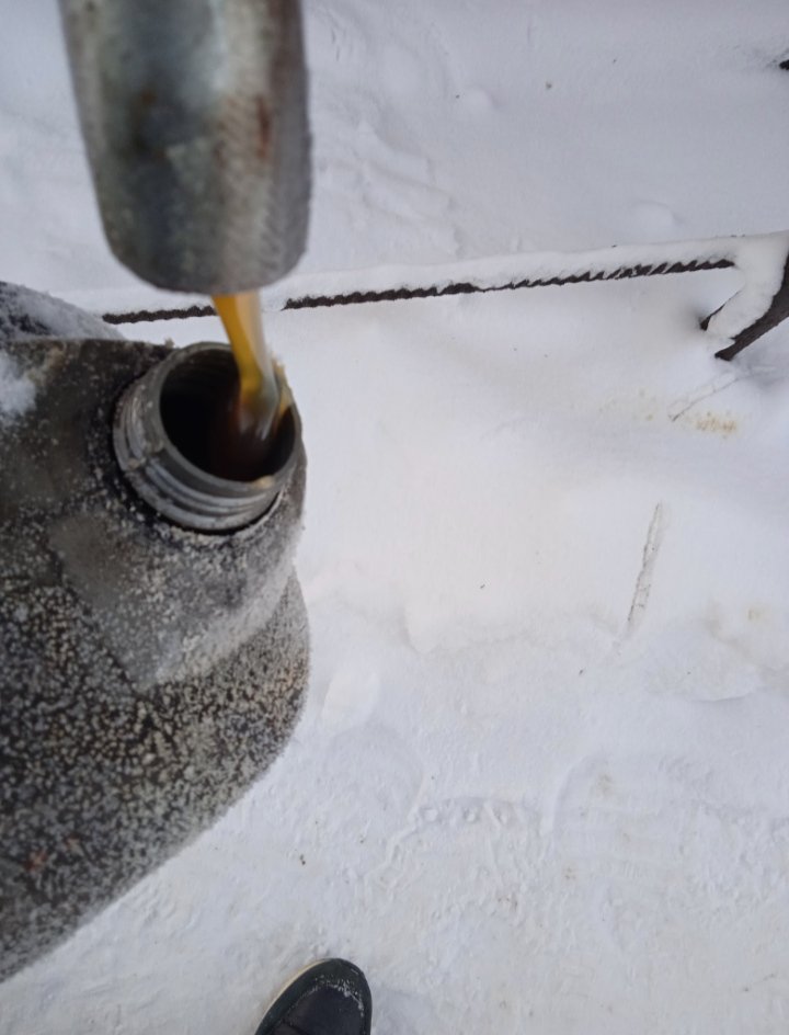

Хочу показать, как выглядит бочковое новокуйбышевское М-8ДМ при -18 на улице, уже загустело довольно прилично и выпадает пластами. ИВ у этой партии 105 и ТЗ по паспорту -34.
Омский и волговский автол текут бодрее, сегодня утром в -20 на омском от ГПН завёлся абсолютно нормально.
