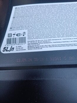

14 декабря 20241 г 21 час назад, More сказал: Быстро пришло, вчера забрал. Кстати, на "Озоне" количество быстро уменьшается, уже осталось около 150 штук. А какая дата выпуска?
14 декабря 20241 г 8 часов назад, alex_hunter сказал: Именно так и делаю Лукойл мешается с цепсой и волгой, авангард с TCL, ZIC с волгой)))) До роснефти и турков пока не добрался. п.с. Кстати тож не удержался, набрел давненько на магазин этот , где волгой торгуют и накидал в корзину. А тут.... Буду химичить с тридцаткой теперь. М8В ихнего штук 15 литрушек где-то еще лежит, часть извёл. А в чем смысл брать 15 литрушек? Неужели было дешевле чем по 5 или 10 литров?
14 декабря 20241 г 48 минут назад, celer сказал: А какая дата выпуска? Не знаю, что-то я не нашёл даты, ни на канистре, ни на этикетке.
14 декабря 20241 г Я тож взял м10г2к 2 канистры с этой распродажи. Партия 38/24 от 12.09.24. Там внизу канистры черным по черному напечатано))) Изменено 14 декабря 20241 г пользователем Agent_Slaveg
14 декабря 20241 г 1 час назад, celer сказал: А в чем смысл брать 15 литрушек? Неужели было дешевле чем по 5 или 10 литров? Именно. Масло по скидке было 116 р/литр. И мне надо было добрать до 4500 р для списания бонусов, покупал какую-то хрень тоже по адовой скидке ( а бонусов было там под косарь). В общем масло вышло условно рублей по 60/литр. Плюс для извращенческих целей (разбодяживания всякого дизельного термояда до 30-ки) очень удобная тара. А 20-ку таскать, потом отмерять... Изменено 14 декабря 20241 г пользователем alex_hunter
14 декабря 20241 г 32 минуты назад, Agent_Slaveg сказал: Там внизу канистры черным по черному напечатано))) А, понятно, спасибо. Посмотрю потом ещё раз.

14 декабря 20241 г 5 часов назад, More сказал: Посмотрю потом ещё раз. Посмотрел, но там в этом месте канистра затёртая. Видно что какая-то маркировка есть, а цифр не разобрать...
