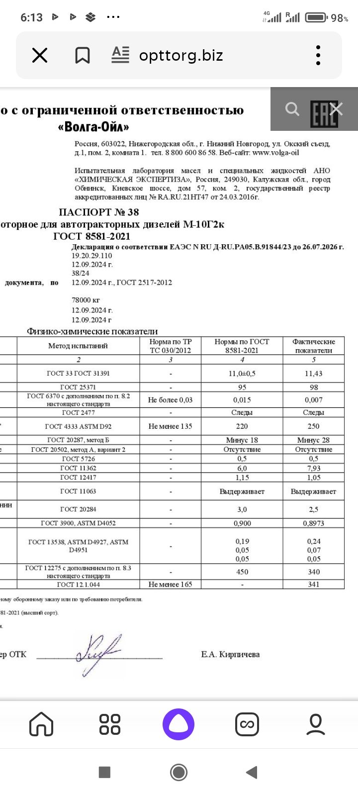

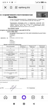

16 часов назад, Agent_Slaveg сказал:
Я тож взял м10г2к 2 канистры с этой распродажи. Партия 38/24 от 12.09.24. Там внизу канистры черным по черному напечатано)))
Нормально, на лето в самый раз. Правда показалось, что в свежих партиях противоизноски они кладут "только-только" в требования ГОСТа уложиться.
