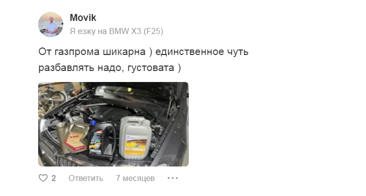

12 декабря 20241 г Fujik Дык дядька разбавлять хотел, он ж над фото написал, что густовато в чистом виде. Это как у меня было, я тож в свой дизелек м10дм от волжани налил, все бы хорошо, но на холодную там реально ощущается тупняк пока не прогреется, так я докупил м8дм и развел это дело 60(м10)Х40(м8), все стало ровненько. У меня это правда не религия))) Это было больше в качестве эксперимента на тему: "а вдруг совсем голяк". Тож почитай микс, но это по производственной надобности)))
