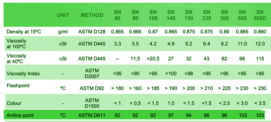

знаток Вы говорите, что «это я знаю», но Вы не знаете. Или читаете невнимательно. Вот картинка из той темы. У базы sn150 (5,2 сст) аналиновая точка (в самому низу таблички, последняя строка «anilline point») 94 градуса.
у базы sn500 (11 сст)
анилиновая точка 103 градуса. 94 это же меньше, чем 103?)
Ну всё, базара нет. )
знаток Это разная вязкость 1 группы базового масла. У Вас другая информация?
