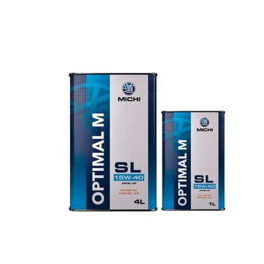

1 минуту назад, знаток сказал:
Минералка SL у них есть.  Интересно чё там ?  ))
MICHI OPTIMAL M SL 15W-40
Не знаю, что там с минералкой, но на этом MICHI 5W40 и 10W40 у нас по району много кто ездит.
Отечественный автопром и иномарки 10+.
Зачем они это покупают я не знаю, но мои хорошо знакомые ребята из сервиса говорят, что проблем по этим маслам не было.
По ценам у нас в магазинах это MICHI не намного дешевле того же Синтека.
