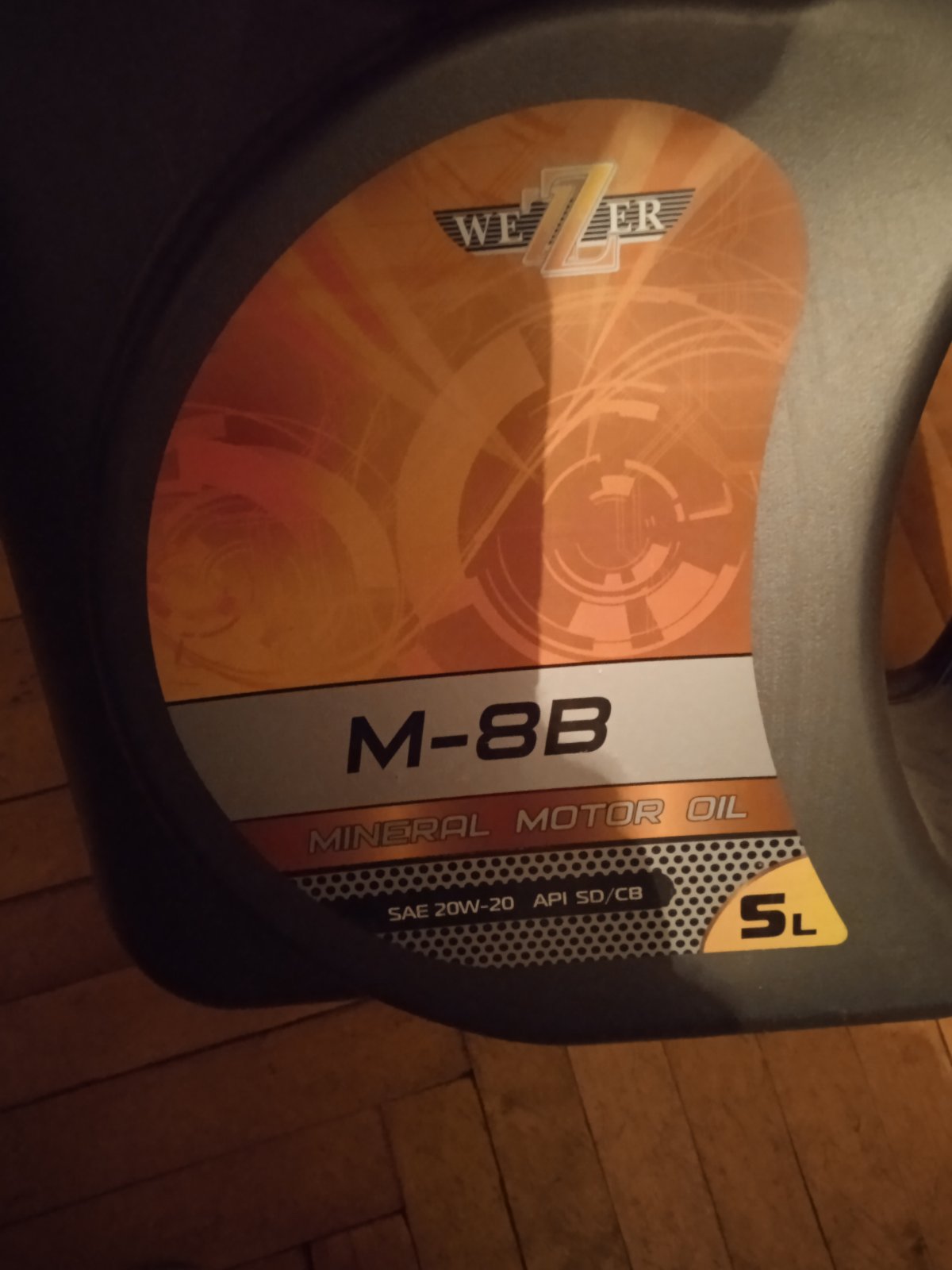

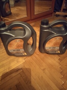

24 декабря 20241 г Взял вчера 2 канистры дзержинского автола торговой марки "Веззер" по 400 руб., у них срок годности истекает в феврале и отдавали за пол-цены. Лично я масел с истекшим сроком годности не боюсь, катал их много раз и всё было "пучком". Само собой там не 5 литров, а 4 с небольшим. Масла у этого "Веззера" вполне нормального качества, уже брал 10 литров М-10ДМ для трактора и проблем с данным маслом не заметил.

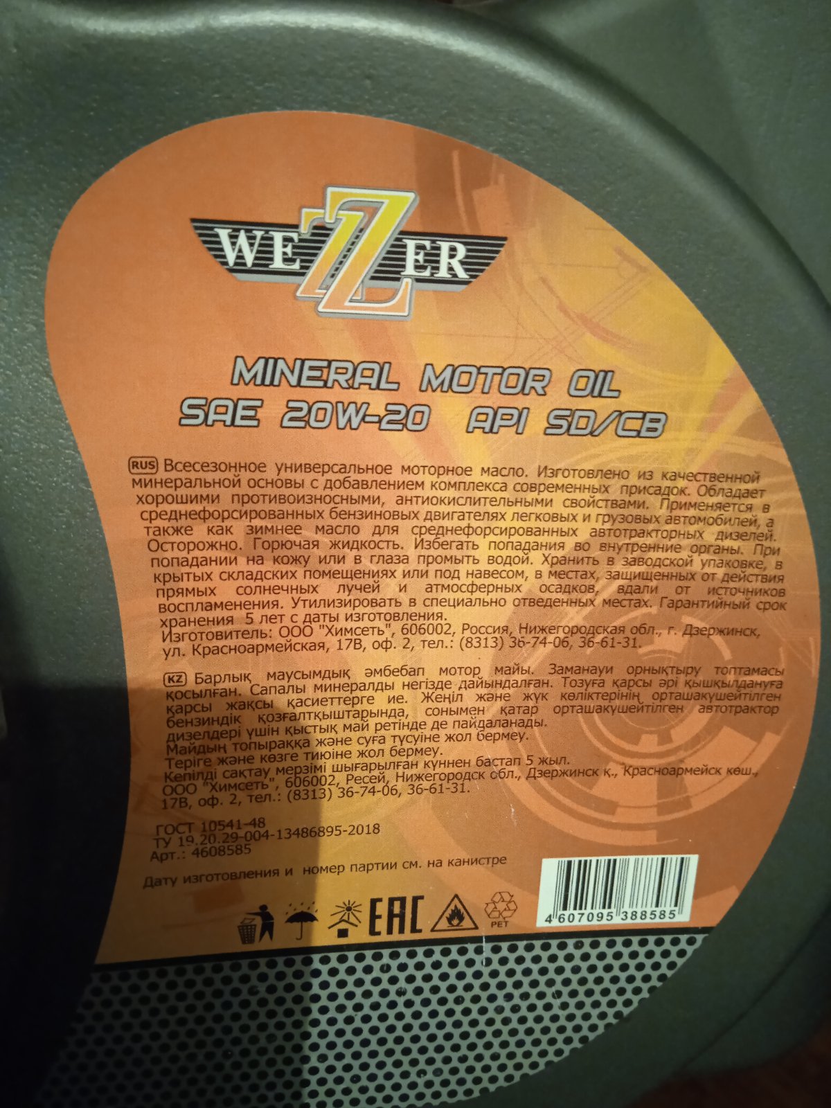

24 декабря 20241 г 2 часа назад, celer сказал: Взял вчера 2 канистры дзержинского автола торговой марки "Веззер" по 400 руб., у них срок годности истекает в феврале и отдавали за пол-цены. скорее всего, в канистра настоящий Автол, как вы любите.... или м8а, в более современной, ГОСТовской терминологии, или API SA, по зарубежной шкале... PS предположение сделано на основании этого анализа: Mozer 75W-90 GL-4 свежее где в канистре оказалось масло вообще без присадок. или в более понятной для вас терминологии: Нигрол — трансмиссионное масло без присадок Изменено 24 декабря 20241 г пользователем _AI_
24 декабря 20241 г 1 час назад, _AI_ сказал: скорее всего, в канистра настоящий Автол, как вы любите.... или м8а, в более современной, ГОСТовской терминологии, или API SA, по зарубежной шкале... PS предположение сделано на основании этого анализа: Mozer 75W-90 GL-4 свежее где в канистре оказалось масло вообще без присадок. или в более понятной для вас терминологии: Нигрол — трансмиссионное масло без присадок В соответствующей теме есть моторные отработки этого Мозера и есть анализы свежего моторного Веззера, по первому вроде никаких нареканий, а у второго пакет не соответствует заявленному на этикетке, но при этом и моющие, и противоизносные присадки в масле есть, как раз на уровне автола. Кроме того есть отзывы тех, кто масла этих брендов заливал. Лично я заливал М-10ДМ и от Юникс, и от Веззер и никаких проблем не увидел. Да и автол я заливаю на 3500 км, которые накатываю примерно за 1,5 месяца. Уверен что никакой разницы с тем же волговским автолом за такой интервал не замечу, разве что по температуре застывания. Где-то в гараже вроде была литрушка такого веззеровского автола, надо будет заморозить.
24 декабря 20241 г celer это вы ща себя убеждаете? анализы, на которые вы ссылаетесь, показываю, что ни одно масло этого производителя не соответствовало этикетке... а что может быть хуже (проще) м8в? только м8а... или "Автол", т.е. всё как вы любите... Изменено 24 декабря 20241 г пользователем _AI_
24 декабря 20241 г 1 минуту назад, _AI_ сказал: celer это вы ща себя убеждаете? Нисколько. Говорю что не вижу объективных причин не заливать ГОСТ от данного бренда. Это даже по виду не Продтех с его чёрной жижей, а нормальное по виду масло с нормальным запахом минералки. Если найду в гараже литрушку, то покажу содержимое и как оно держит мороз. Уж извините, на анализ посылать не буду.
24 декабря 20241 г 1 минуту назад, celer сказал: Если найду в гараже литрушку, то покажу содержимое и как оно держит мороз. а смысл? это покажет что в канистре м8в а не м8а? ничуть.
24 декабря 20241 г Только что, _AI_ сказал: а смысл? это покажет что в канистре м8в а не м8а? ничуть. А смысл в том, имеет ли право это масло вообще называться моторным или нет. Вот по мне так чёрный Продтех, который в -28 превратился в кирпич, такого права не имеет. Если там будет налита веретенка вместо моторного масла, то это я и так увижу.
