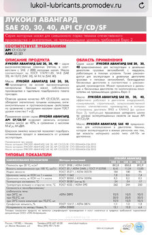

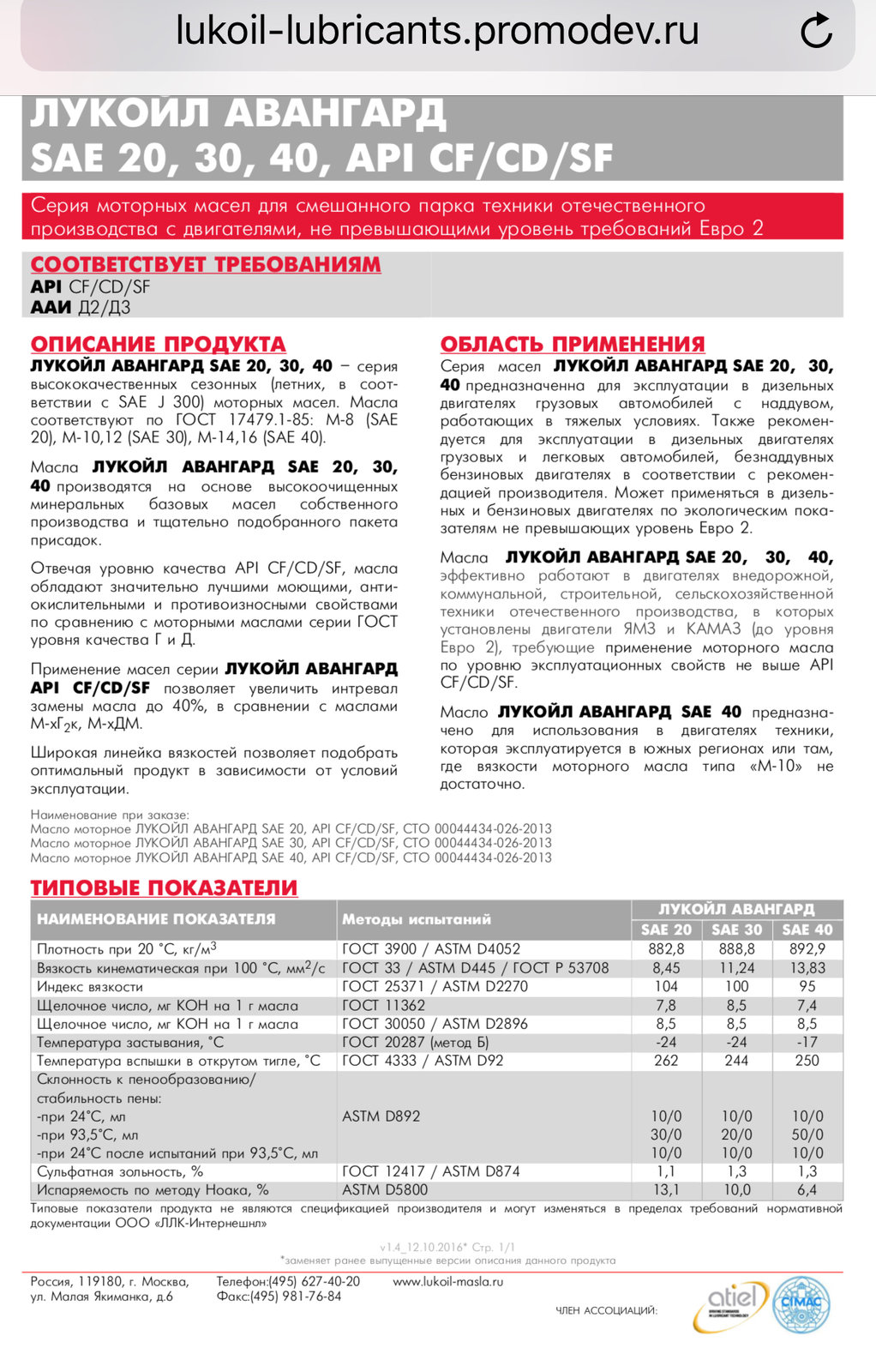

На лето пользуйтесь моноградными маслами м8дм, м10дм, хотите хардкора, то ЛУКойл авангард sae  40, 50, 60 по НОАК и температуре вспышки многие чистые синтетики рядом не стоят... но тара от 18литров вроде, номера для заказа имеются в теме. Катал летом в старом 2c-e движке м10дм luxe, угар в два раза ниже чем крепкий кряк, сработолась за 150-170 мч, стоит копьё. Вот ЛУКойл авангард sae 40 очень интересное, 5 литровки пишут что есть
Авангард да, хорошее масло (купил 5л., в заначке стоит, ждет своего часа).
