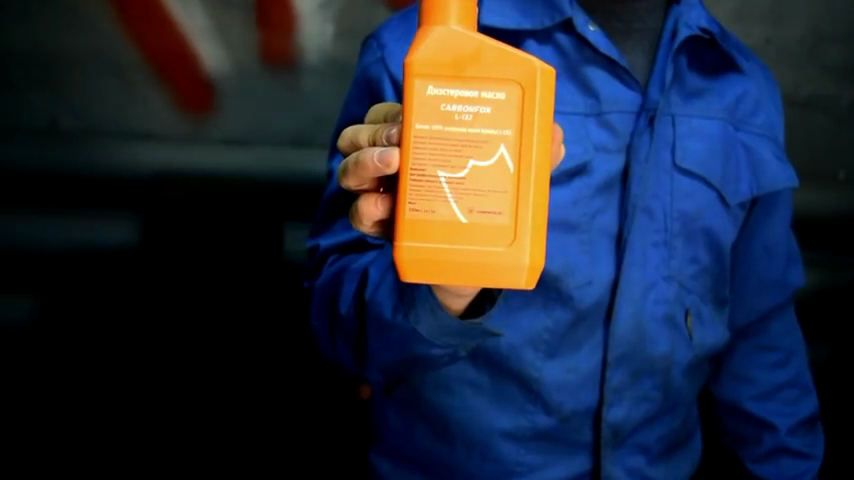

Масло - минералка 2-й гр., к примеру, Лукойл Стандарт или Супер, или любая др. марка (т.ч. импорт), ТАК ЖЕ 2-я гр., НЕ гидрокряк. Думаю, не принципиально, ГЛАВНОЕ - "чистая" минералка. Эстеры - они, что различаются между собой? Для меня эстеры и эстеры - всё одно. Меня интересует % добавка эстеров к моторному маслу, к примеру: требуется 4 л. в двс. Сколько залить эстеров в это масло, т.е. отнять от кол-ва заливаемого моторного за счет добавления эстеров.
К примеру, эти эстеры.

Ща набегут минералохейтеры и объяснят, что Супер и Стандарт это первая группа. Грязная мерзкая и скользская первая группа :)
3 часа назад, TolYmba сказал:
Да, есть разница в эстерах. То, что у тебя это диэстеры, в этом отличие и концентрация тут другая. Тебе надо соответствующую тему читать..

Я тоже смотрел этот ролик Дениса-механика. Не верь глазам своим. Падает вязкость и точка.
Как при смешивании масла с вязкостью КВ100=14 сСт (для примера) с маслом КВ100=3,18 сСт (Syntholux L-132) получить масло бОльшей вязкости на горячую )) Ну как? Именно Syntholux L-132 Денис добавляет в ролике.
Вот же тема, там все испытания наши, теория и практика (лаб.анализы свежего с эстерами) - Самостоятельное применение эстеров
В шапке темы таблица, это теоретический расчет на калькуляторе вязкости.
По ней видно, что при добавлении в масло 10W-40 с исходной вязкостью КВ100=14,4 сСт
- эстеров Syntholux L-132 в количестве 5% , вязкость смеси будет КВ100=13,08 сСт
- эстеров Syntholux L-132 в количестве 10% , вязкость смеси будет КВ100=11,92 сСт (масло уже не 40-ка, а примерно 10W-30)
- и т.д.
- эстеров Syntholux L-132 в количестве 30% , вязкость смеси будет КВ100=8,41 сСт (масло уже 0W-20)
Мое мнение - больше 10% добавлять не стоит, в идеале 5-7%
А сразу масло с эстерами взять, не?
На фотке диэстер, сейчас в холодильных маслах полиолэстеры. Вам нужно еще некоторые показатели по этому маслу, чтоб понимать предельную безызносную концентрацию. А так чтоб не париться- 10% хватит.
Ещё как различаются, у вас на картинке диэстеры, сейчас народ гутарит, что более правильно в масла добавлять полиол-эстеры (а именно POE масло в которых 100% содержание этих эстеров), т.е. те эстеры из которых производители моторных масел делают масла.
2 минуты назад, Sportage72 сказал:
Ну взял человек, пусть уже пробует. 10% норм будет, но надо следить за цветом масла, если это первая заливка.
