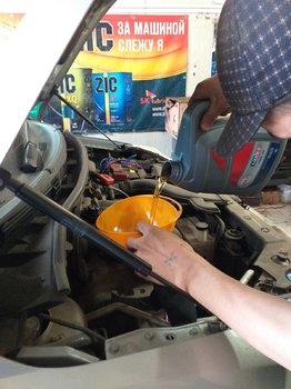

Вот ребятишки. Решено в этот раз использовать отечественное минеральное масло Люкс Арт АПИ ЭсДжи/СиДи САЕ 10дубльвэ-30 с 200 мл поэ.
