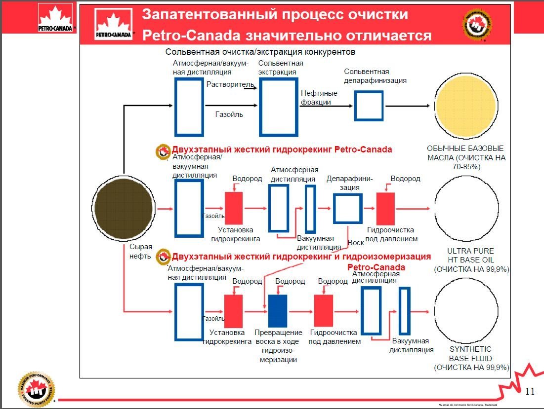

Так значит вам и не в эту тему;)потому что вы подменяете понятия, минералка это масла из 1 группы базовых масел, со всем остальным вам не в эту группу, ибо в топике темы черным по белому написано:
Цитата
"Синтетическое масло, Synthetic, Fully synthetic, 100% synthetic, HC-Synthetic, Synthetic technology, ПАО, PAO, Естеры, Ester"
Т.е. масло полученное из нефти без использования технологии гидрокрекинга.
ничего не имею против 2 группы базовых масел, ибо это как раз веха развития 1 группы, которая избавилась от слабых сторон, но по факту это гидрокрекинг, это просто факт!
На досуге можете изучить как делают 2 группу базовых масел (2 строчка)
Изменено пользователем Sportage72
