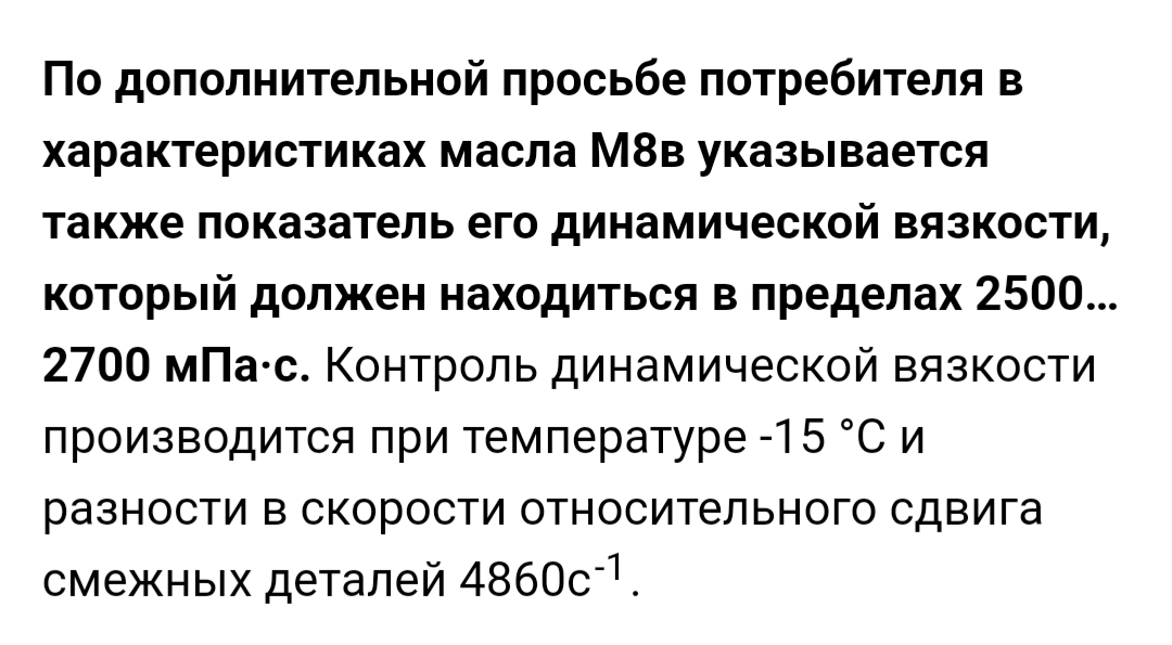

22 июля 20242 г 36 минут назад, More сказал: Как вы думаете, зимой какая вязкость масла в момент запуска? Не минералки, любого другого. Не излишне густо получается? Потому что минеральная вязкость 2500 - это очень плохо. А вот то же самое у второсортного Илсака - .

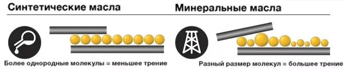

22 июля 20242 г 11 минут назад, Ares 35 сказал: Солью поганную синтетику, промылся и хватит. Хватит моим каналам ровным круглых молекул. Пора шлифануть квадратными минеральными.
22 июля 20242 г 12 минут назад, Ares 35 сказал: Завтра 700км марш. Солью поганную синтетику, промылся и хватит. Хватит моим каналам ровным круглых молекул. Пора шлифануть квадратными минеральными. Так вроде говорят все молекулы круглые.
22 июля 20242 г Популярное сообщение 8 минут назад, mihail026 сказал: Так вроде говорят все молекулы круглые. Зазоры пар трения и размер молекул масла - эпичный маркетинг домохозяек)
22 июля 20242 г 6 минут назад, mihail026 сказал: Так вроде говорят все молекулы круглые. У минералки молекулы разного размера. Поэтому, молекулы минералки и плотно заполняют крупные, и охотнее пролезают в мелкие дыры на неровной поверхности металла. Потому и смазка лучше... У синтетики молекулы одинакового размера. И не пролезают в мелкие дыры на поверхности металла, а в крупных болтаются и плохо удерживаются. Поэтому смазывающие свойства хуже...
22 июля 20242 г 9 минут назад, More сказал: У синтетики молекулы одинакового размера. И не пролезают в мелкие дыры на поверхности металла, а в крупных болтаются и плохо удерживаются. в этом что-то есть)
22 июля 20242 г 11 минут назад, mihail026 сказал: Так вроде говорят все молекулы круглые. Это я бы сказал картинка для "лохов" - рекламная . В реали надо рисовать шероховатость , зазор , и количество этих слоев молекул масла в масштабе или относительном размере друг к другу .А на картинке всего один слой . Тогда картина кардинально изменится . Так как в зазоре будет " навалено " столько слоев молекул масла , что их относительный размер не будет иметь значения .
