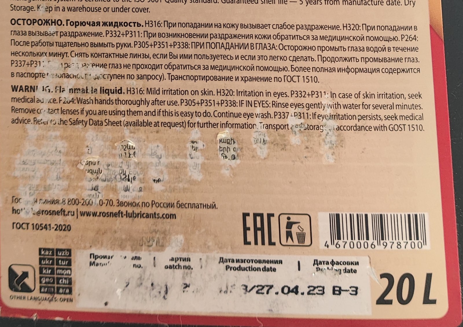

21 июля 20242 г 8 минут назад, celer сказал: Роснефть какого завода, Новокуйбышевск? Если состав вашего "коктейля" будет постоянный, то 5000 возможно и осилит. Вообще в городе я бы так на пробег не ориентировался, лучше масло поменять раньше, чем позже. Вот тут вышел казус. Понятия не имею. Да я тоже читал про проклятую "2" ку. Но уже после того как купил. А купил я вот что... Потом ради интереса проверял, в городе на заправках одни "тройки" попадались. Но конечно вполне может быть что это "двойка" кстати поэтому только в миксе с "ильсаком" её и буду лить. Щуп раз-два в неделю проверяю. В горловину тоже заглядываю. Пока всё норм.

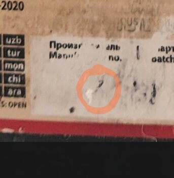

21 июля 20242 г Только сейчас заметил. Как будто линия от "тройки"... Или кажется) ну да ладно. Как есть так есть. Просто теперь буду внимательнее.
21 июля 20242 г 32 минуты назад, Vladimir_ сказал: Вот тут вышел казус. Понятия не имею. Да я тоже читал про проклятую "2" ку. Но уже после того как купил. А купил я вот что... Потом ради интереса проверял, в городе на заправках одни "тройки" попадались. Но конечно вполне может быть что это "двойка" кстати поэтому только в миксе с "ильсаком" её и буду лить. Щуп раз-два в неделю проверяю. В горловину тоже заглядываю. Пока всё норм. Да нет, ничего проклятого там нет, в тару 20 литров Рязань масло не разливала, только Новокуйбышевск, про Ангарск не знаю, с их маслами не встречался, тут кто-то из сибиряков выкладывал фото литрушки, там "1" в графе "производитель" стояла. Рязань автол вроде как не выпускает с весны 2023 г., так что будет преимущественно Новокуйбышевск.
21 июля 20242 г 12 минут назад, celer сказал: Да нет, ничего проклятого там нет, в тару 20 литров Рязань масло не разливала, только Новокуйбышевск, про Ангарск не знаю, с их маслами не встречался, тут кто-то из сибиряков выкладывал фото литрушки, там "1" в графе "производитель" стояла. Рязань автол вроде как не выпускает с весны 2023 г., так что будет преимущественно Новокуйбышевск. Ну основная претензия к "2"ке это повышенное содержание серы. Этот вопрос в моем случае (если это всё-таки "2") я решаю миксом и ГБО. Микс разбавит, а пропан долю серы в масле не увеличит. Поэтому думаю что всё будет хорошо. Хотя по возможности на контроле конечно же держу.
21 июля 20242 г 9 минут назад, Vladimir_ сказал: Ну основная претензия к "2"ке это повышенное содержание серы. Этот вопрос в моем случае (если это всё-таки "2") я решаю миксом и ГБО. Микс разбавит, а пропан долю серы в масле не увеличит. Поэтому думаю что всё будет хорошо. Хотя по возможности на контроле конечно же держу. Ерунда это всё. Вы эту серу и при езде на чистом автоле не заметите, тем более с небольшим интервалом. Я видел некоторых, кто загущал моторное масло трансмиссионным ТАД-17, где противозадирная присадка из серы и как-то не слышал, чтобы эта присадка в двигателе цветнину попортила.
