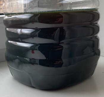

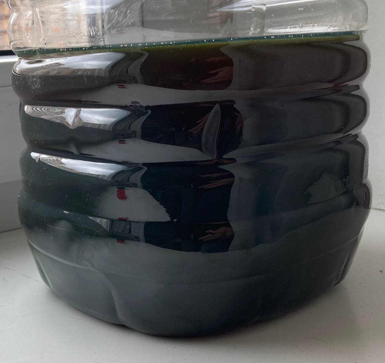

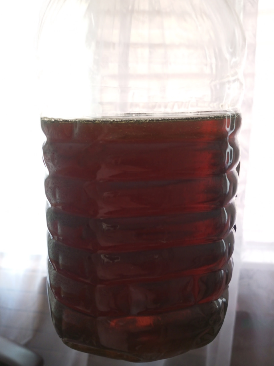

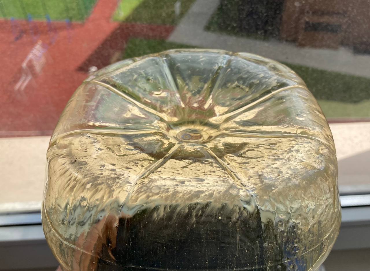

10 минут назад, AleksFreeman сказал:
Напоминает обводнение из-за остатка воды в 5литровке.
Я уже написал, человек специально сушил пэт досуха, может вода в самом масле, я хз.
2 часа назад, Hant86 сказал:
Загуститель вывалился)
Да, с балкона)
Кстати, в этой канистре тоже нехилый такой недолив масла, пидорги)
Я бы подумал что это непромешанный гранулированный загуститель. Однако он обычно на дне, чего он на стенках бутылки то осел? :)
12 минут назад, torcon сказал:
В моноградке 30 загуститель?! Или остатки с труб розлива)  Видел вываливается загуститель из 5w40 прозрачный и густой как кисель на дне после нескольких лет хранения. Хотя загустители разные бывают.
А это монградка - незаметил, в них ПМА загустители почти везде есть в малых количествах.
9 часов назад, Евген48 сказал:
Фото не мои, чел купил на промывку такую канистру, хотел пару тройку раз залить.
В чём прикол, перелил из канистры около 2х литров в ПЭТ, масло тёмное, но чистое, никаких "осадков" нет, поставил в тёмное место, через три дня на стенках что то образовалось.
Белесые подтеки это капли влаги на дне. Ничего особенного тут нет. Там и на дне 10-тилитровки будет мутный осадок.
3 минуты назад, celer сказал:
понятно, т.е. для производителя это норм.
38 минут назад, Евген48 сказал:
Для масел ГОСТ это ничего особенного. Только у Роснефти видел эталонно чистую тару. У того же Лукойла муть и в таре с маслом SL.
