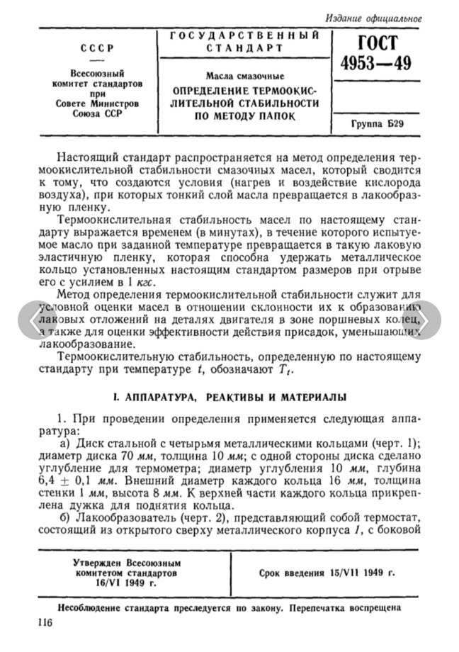

Химмотология проще, мне очень помогло в одном моменте, даже в двух и очень рад этому.
"Нагары, лаковые отложения и осадки в автомобильных двигателях" К.К. Папок, Машгиз, 1956.
Там очень интересный вывод по нагарообразованию в высокотемпературной зоне двигателя, интересно увидеть, как он к этому пришёл.
Жаль, в интернете пока не могу найти.
3 часа назад, More сказал:
наверное, как то вот так подходил, согласно ГОСТу имени себя...
1734376239_Screenshot_20240717_174105_SamsungInternet.thumb.jpg.c696184f5274cb618899986b286b7615.jpg
