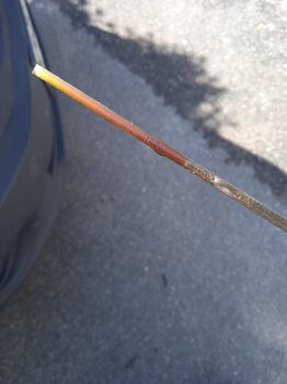

18 июля 20242 г 13 часов назад, Hant86 сказал: celer Странно с такими заменами 5ткм и столько лака. Бензин плохой что ли был? Бензин строго ГПН много лет, к качеству претензий нет. Такой вот он, "лучок" с "правильно подобранным интервалом")
18 июля 20242 г 12 часов назад, знаток сказал: Я Вас когда то об этом предупреждал. ) Но вы всё равно выбрали самое хуёвое масло в мире. )) Ну насчёт "самого х. вого" не соглашусь, видал и похуже. Во всяком случае уровень масла всегда стоял и на 5/40 зимовал вполне нормально.

18 июля 20242 г 7 часов назад, 6apkAC_72 сказал: celer Это сколько за 2 года смен, что он так залачился? Такое ощущение, что за 5ткм авто не глушилось) Пройдено 27 тысяч, ушло 5 канистр по 4 литра. После зимы сразу по окончанию сильных морозов масло менял независимо от пробега, за эту зиму проехал 2600 км. Авто ежедневно проезжает 12 км до работы и обратно, в выходные иногда в деревню 45 км туда и обратно, в эти 2,5 месяца два раза ездил в Петрозаводск и один раз в Великий Новгород, всего за 2,5 месяца проехал 5200. Как оно выглядит на щупе показал выше. Не имею привычки кочегарить авто по часу даже зимой, как и в серьёзных пробках нигде не стоял.
