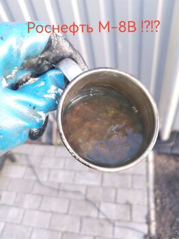

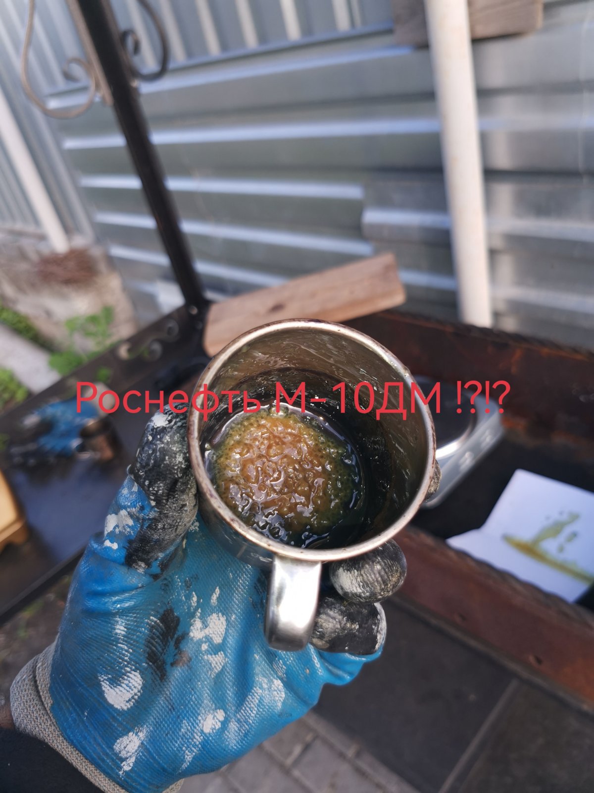

Новые страшилки в сети появились .
Не хотят прожариваться.
