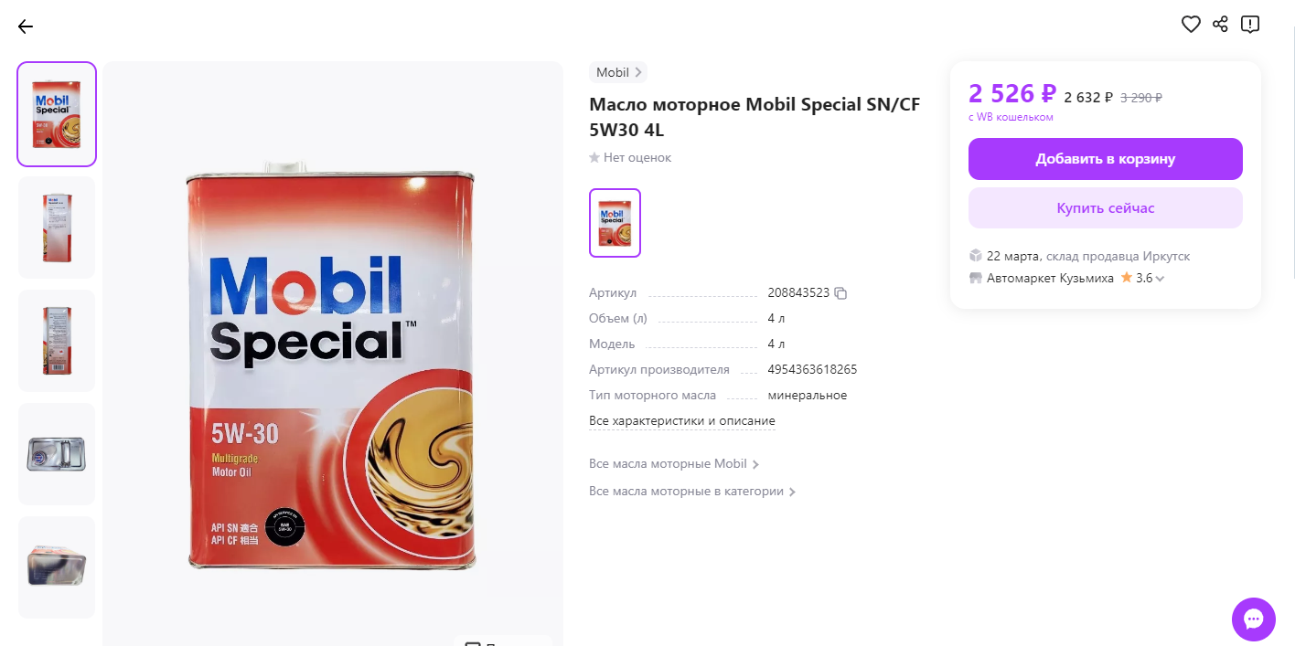

15.03.2024 в 20:20, SIRIUS сказал:
Кто, что скажет про это масло? Первый раз такое вижу.
Минеральное. Производство "Эксон". Продаётся на "Валдбериз".
1053371172_Opera_2024-03-15_221745_www.wildberries_ru.thumb.png.afe838d58a54d0cd68e0f551cdde3d5f.png
Судя по всему минералка Мобил с японского рынка. Там оно есть на аукционах. Везде как минералка. По полторы-две тысячи в рублях примерно. На фотках канистры правильные, японские. Что там приедет - хз. И какого года. Надо разбираться в маркировке. Но на этих же аукционах помимо кода 4954363618265, одновременно идет как 117688, а этот код у нас встречался раньше на
Mobil 117688 МОТОРНОЕ МАСЛО П/СИНТ. MOBIL SPECIAL (JPN) 5W-30 API SN;CF (EX. MOBIL Super 2000 X1 5W-30)4Л
Вот это вот MOBIL Super 2000 X1 5W-30 - везде полусинь. Но оно не было SN. KV100 12.2, фосфора 1000, зола 1.2.
Тут же в SN однозначно фосфора должно быть до 800. То есть не идентично.
Короче интересное масло. Скорее всего подлинное японское. Современная минералка похоже.
5 минут назад, Nonconfo сказал:
Прям миниирасследование целое:good2::cool:

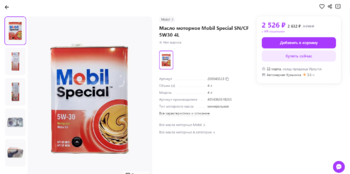

10 часов назад, Nonconfo сказал:
Есть фото сверху и дна канистры.
Какой там код?
1609651996_Opera_2024-03-19_113458_www.wildberries_ru.thumb.png.4085238181c72c19aebe08dccd91bff9.png   1999793933_Opera_2024-03-19_113520_www.wildberries_ru.thumb.png.33c461cc6cf06f5ef8041091cacdf353.png
