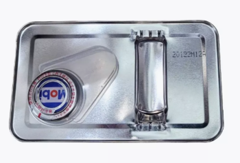

2 часа назад, SIRIUS сказал:
Какой там код?
Не знаю, это с производства. Я имел ввиду артикул

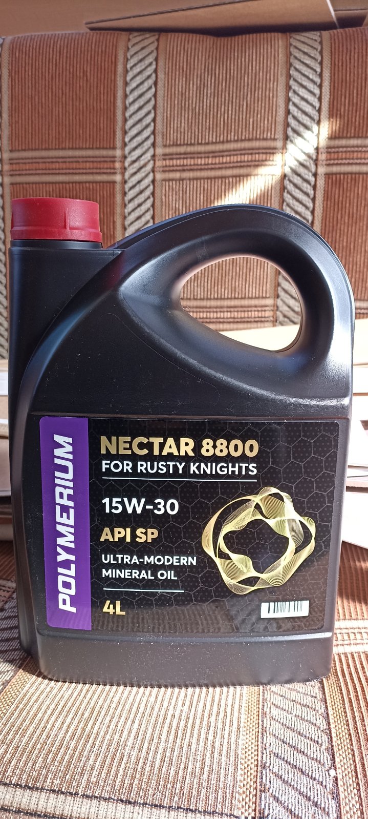

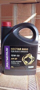

33 минуты назад, Добрый Доктор сказал:
:good2:
Уже пришло? Мне только завтра придёт 15w40. Залью в июне его. А до этого РН М-10Г2К. И вообще, если понравится, на минералку летом перейду.
4 минуты назад, Alex M.S. сказал:
До этого летом плескалась м10дм Волга
