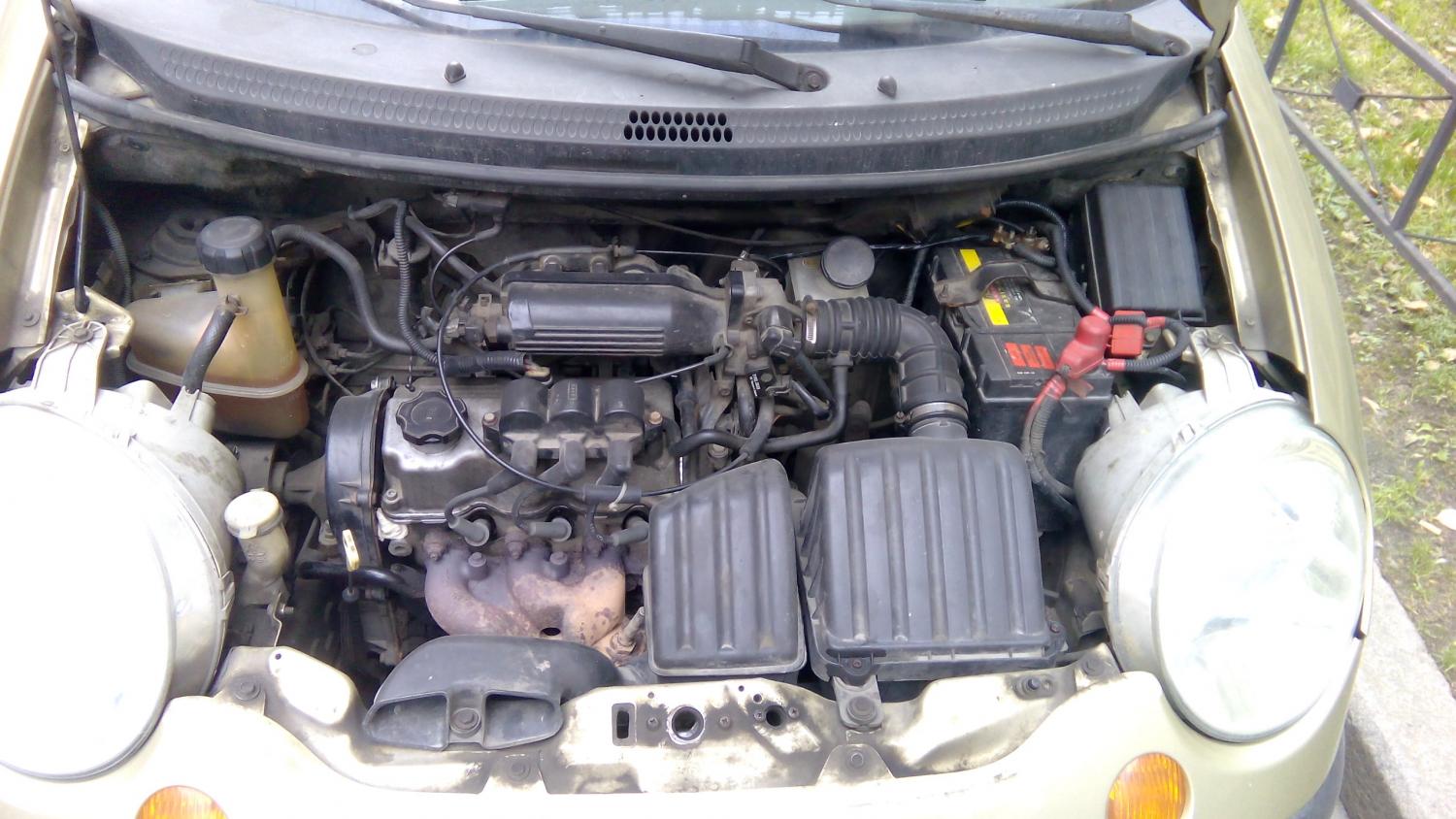

Моя история или “Путь к минералке длиною в 6 лет”.
Началось все с покупки нового авто (Daewoo Matiz 0,8л.) и желания содержать его в идеальном техническом состояние.
Я как и большинство современных водителей был ярым поклонником синтетических моторных масел, поэтому в двигатель лилось синтетическое моторное масло. Ну а как иначе? ведь максимум чего достойно минеральное масло – быть выплеснуто в мусорный бак сразу после покупке, в двигателе ему делать нечего. Так я думал… как и многие.
Инструкция предписывает замену масла раз в 6 мес, за это время я накатывал 6-7т.км. (городской режим).
За 6 лет использовались: Castrol SLX Pro. 5w30, Mobil-1 0w40, ELF Evolution SLX 5w30, Statoil LazerWay 5w40, Shell helix ultra 5w40, Лукойл Люкс синтетик SM 5w40.

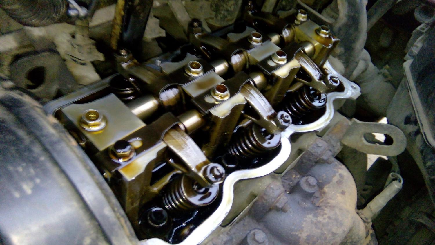

И каждый раз открывая крышку ГРМ (для регулировки клапанов) я наблюдал постепенное накопление отложений.
Тут я начал понимать, что что-то идет не так – я лью синтетику со всеми немыслимыми допусками, а двигатель пачкается и пачкается.
Окончательное осмысление оформилось после трех событий:
1. Под клапанной крышкой начали расти островки густой грязи (уже не зола и пленки, а что-то вроде черной смолы), а это, сами понимаете, первый путь к забиванию каналов.
2. В гараже моего дедушки лежал не мало походивший разукомплектованный двигатель от запорожца, внутренности оказались чистые не в пример моему матизовскому, ради интереса я вытащил щуп, и что же я на нем обнаружил?
Я увидел совершенно нормальное моторное масло желтоватого цвета, прозрачное без каких-либо отклонений, капельная проба отклонений не выявила, за 30лет оно ничуть не ухудшилось.
Разглядывая каплю масла я понял, что с меня довольно и я не буду оплачивать из собственного кармана работу маркетологов и загрязнение своего двигателя.
3. Я нагрел в двух ложках два масла синтетику и минералку и синтетика свернулась.
После этого начался мой процесс маслянного дауншифтинга.
Начал я постепенно – дизельная полусинтетика, потом просто минералка и вот я уже почти год на минералке и знаете что?
Всё замечательно! Островки загрязнения постепенно уменьшаются, чего не наблюдалось на синтетических маслах. Масло постепенно темнеет и когда становиться на грани прозрачности я его меняю (в среднем 5-6 т.км).
Убедившись, что минеральное масло моей машине не вредит, я начал анализировать плюсы минерального масла.
Продолжение следует…

уж извините, что так спрашиваю, поленился читать 118 страниц темы. И что сейчас с Матизом, что с отложениями, что с позицией про минералку? если на ней, то что льете зимой?
Да всё хорошо.
прошлый год целиком проездил на минералке, а в эту зиму готовясь к холодам (АКБ был старый "Berga"  6 лет и в -13 уже не крутил без заноса домой ) залил 5w40 полусинь, но как потеплеет снова залью минералку припасенную. В итоге АКБ "TAB" новый купил и можно было на минералке дальше катать, но уж что есть, то есть.
А так всё хорошо. Под клапанной чисто, в цилиндрах чисто (хон без следов износа - видно в свечной колодец) и свечи сухие.
Расход масла незначительный 5-7мм по щупу от замены до замены и не растет. Сальник один потеет  равномерно, больше и меньше не становится уже 5 год всё потеет ;).
Общий пробег 120т.км. из них с 60тыс. (с 2013)  на минералке (летом, зимой бывала ингода синтетика или полусинь на холодные 3-4 месяца). Эксплуатация 90% город с пробками. Скоро машине 10лет будет.
Расход топлива радует. http://www.oil-club.ru/forum/topic/9282-klub-lyubitelej-mineralnogo-masla/page-89?do=findComment&comment=968932
Надо бы компрессию для статистики проверить, может весной сделаю, если компрессометр найду/куплю.
Замены масла раз в 4000 - 5000км. без промывок.
Маслянный фильтр увеличенный на 30%, но меняется через замену (пилил его несколько раз, проверял, внутри чистый, менять чаще лениво т.к. замена через щуп).
Фото осень 2017. Менял прокладку клапанной крышки.
